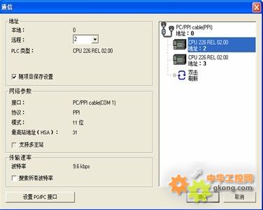

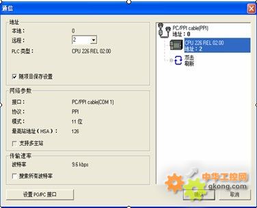

将PC机与主站CPU用PC/PPI电缆连接,打开STEP 7-Micro/WIN,单击“通信”,则弹出通信对话框,双击“双击刷新”,则出现地址为2的CPU(如图1),

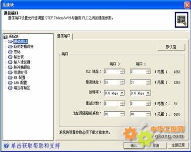

然后“确认”。单击“系统块”,出现系统块对话框,将端口0、端口1的PLC地址均改为“2”,设置波特率9.6kbps(如图2),然后“确认”,则2号站的站地址设置完毕。3号站的站地址的设置方法同上,将端口0、端口1的PLC地址均改为“3”,波特率设置9.6kbps。
图2

CPU 226具有2个通信端口(即PORT1和PORT0),该实验均采用端口1通信。用PROFIBUS总线连接器、电缆连接两个CPU,用PC/PPI电缆连接PC机和2号站的CPU。连好以后,双击“双击刷新”,检验网络是否连好(如图3)。
图3

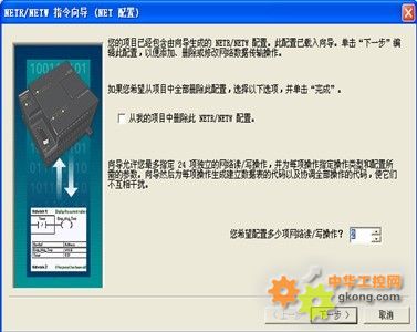

在指令树中双击“向导”中“NETR/NETW”,则出现NETR/NETW指令向导(NET配置)对话框。设置为2项网络读/写操作(如图4),然后“下一步”。
图4
(注:这里所说的两项操作分别是指读和写。如果设置为1项操作,则只能是读操作或是写操作;如果网络除主站外有两个从站,要实现主站对两个从站的分别读写操作,则设置为4项操作)

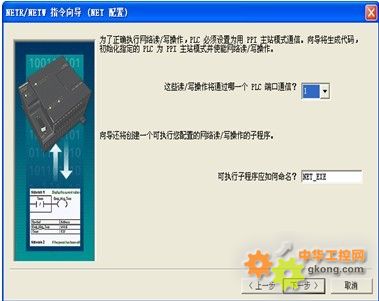

设置PLC通信端口,该网络均采用端口1(如图5),然后“下一步”。
图5

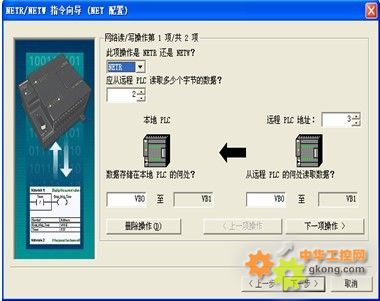

选择“NETR”、读取“2”个字节、远程PLC地址为“3”、数据从远程PLC的“VB0至VB1”存储在本地PLC的“VB0至VB1”上,则读操作设置完成(如图6)。然后“下一项操作”。

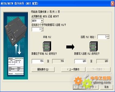

选择“NETW”、写入“1”个字节、远程PLC地址为“3”、数据从本地PLC的“VB4至VB4”写入到远程PLC的“QB0至QB0”上,则写操作设置完成(如图7),然后“下一步”。
图7

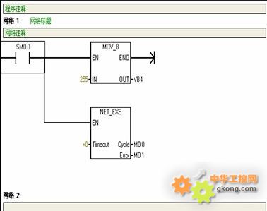

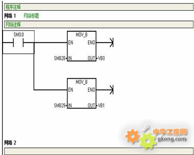

从站:
如图3所示,选择地址为3的CPU,然后“确认”。编辑程序(如图8)并下载,然后运行。
图8
(网络读写操作的数据类型只能是I.Q.V.M,所以从站中被读取的SMB28、SMB29必须被传送到网络读写操作允许的数据类型地址中。)
主站:
如图3所示,选择地址为2的CPU,然后“确认”。编辑程序(如图9)并下载,然后运行。
图9
