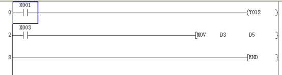

1、  打开三菱原程序
2、对梯形图程序切换到列表
3、显示列表进行全部COPY(Ctrl+C)

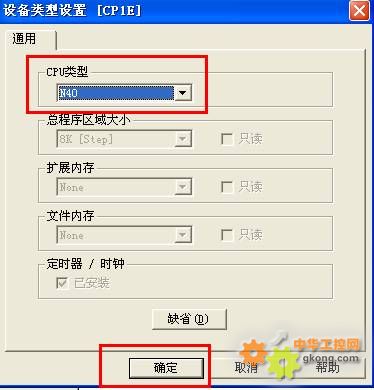

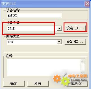

1、  新建欧姆龙程序
选择对应的型号CP1E,打开右边-设定;
选择CPU类型即点数;然后确定-确定。

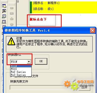

2、  Copy程序到欧姆龙程序中
先把光标移到程序段,然后粘贴(Ctrl+V),弹出如下窗口,选择被转换的PLC型号

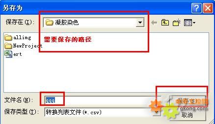

点击选择,打开如下窗口,选择保存的路径,文件名称,点击保存;然后回上个菜单点击“OK”,完成转换。
注意:有些指令转换后会有所不同,直接在欧姆龙程序中修改即可。

你好,怎样把三菱全部复制到欧姆龙,我刚按以上操作,按Ctrl+C只能把三菱第一步复制到欧姆龙.
就第三个图0-8怎样全部复制.我的CX-D...是8.31的.请多指导.谢谢

以下是引用酸葡萄在2011/6/20 18:55:14的发言:
[此贴子已经被作者于2011/6/20 19:04:38编辑过]
可能是要omron-cxp软件才行吧?

三菱我用GX Developer  欧姆龙用CX-Programmer9.2的. 操作成功,谢谢楼主
[此贴子已经被作者于2011/6/21 22:41:27编辑过]
