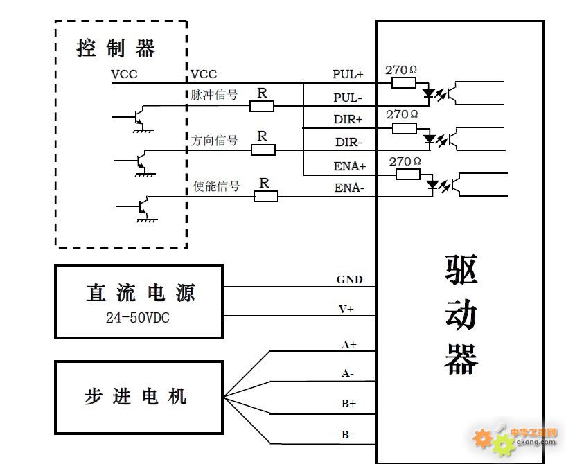

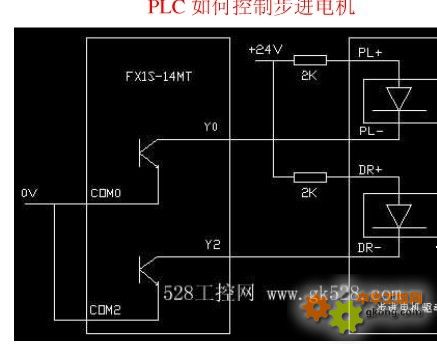

小弟没学过电气类,刚接触三天,准备做个自动送料攻丝的东东,整体构思已有,零件也基本配齐,可是不懂接线。这个步进电机驱动器PUL+ DIR+是不是接Y0 Y1 PUL-  DIP接COM0 COM1 ,驱动器有另一个电源供电,百度了一下说是在PUL+ DIP+之前要分别传1KO的电阻。。等待好心人解说。。PLC是FX1N 60MT。
我QQ是20888386 或者也可以QQ上教我一下。
第二个是驱动器接线图,我有48V开关电源,上面脉冲那块是不是Y0接PUL-  ,Y2接DIR-,然后PUL+ 和DIR+接哪里啊??
[此贴子已经被作者于2011/6/20 15:42:27编辑过]

Y0 Y1一般是脉冲

呵呵,学习学习嘛。。请问楼大的大哥,图上DR端口接的Y2 应该不是脉冲端口,普通的端口也可以的么、?

这个你要看你的步进驱动器说明的,一般Y0与Y1这两个口都是输出脉冲的,这样如,Y0接驱动器的脉冲输入接口,如你图所示Y2是方向控制。

图没有问题。

先要确认你驱动器信号用的电压多少?
+24V的话直接用;
5V是需要串电阻的;

以下是引用20888386在2011/6/20 16:19:14的发言:
第二个是驱动器接线图,我有48V开关电源,上面脉冲那块是不是Y0接PUL-,Y2接DIR-,然后PUL+和DIR+接哪里啊??
你第一张图不是有吗?接PLC+24V端。

但是两个图的电阻加的地方不一样。正确的话应该加哪里啊??YO Y2输出上?
