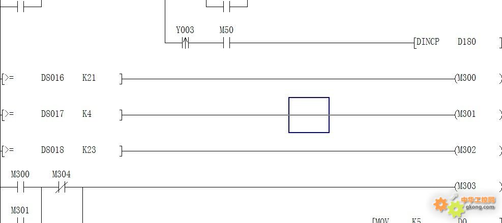

机器程序想加上时间限制,我试过用开机次数来计数,但是不准,哪天没有开机又算不上时间,用计时器也不行啊,就算断电保持,关闭电源plc也不会继续计时,怎么弄才可以比较精确的设定时间,哪怕有半天的误差都可以啊

明白的人一看就知道,用时钟控制,寄存器可以搞定

怎么做得到呢?

时间限制
这是前几年做的    后来一直没用过   感觉没什么意思 是FX1S的

呵呵;FX0N的PLC没有时钟功能;
