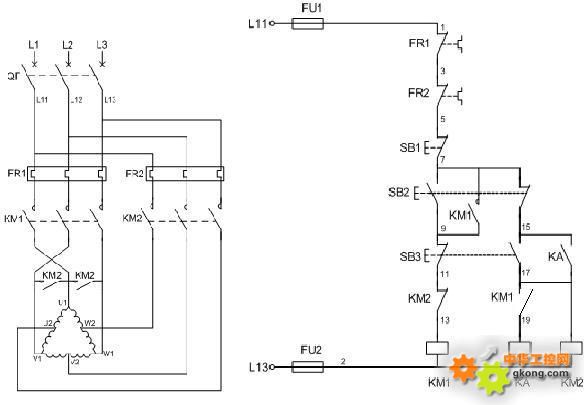

请问一下按下SB2后,再按SB3,KA能得电吗?还是KM1先失电,17-19常开触点分开,KA线圈不得电?

感觉就是抢时间,看哪个快! 这个图我还没接,想问问大家!
还有好像这个图有问题,我觉得17-19KM1触点应该是常闭。

好像不能

你说的对,17与19是常闭的一对,在画图的过程中少了一笔,这个图是没有问题的!

那我们就看看错误的时候是什么样的,你觉得先按SB2后按SB3的话KA能的电吗?

图没问题。17,19如果是常闭,那么在KM1启动后,KA就永远没有办法得电了。

这个KA是给KM2自锁用的呀!是一个中间继电器!KM1得电下是应该断开的!

首先,你这是什么电机?双速吗?如果是,是不是还有个并头接触器?
其次,一定需要中继吗?用KM1和KM2本身不能互锁吗?

也可以,就和正反转一样!

下午接了下线,发现KA不能省略因为接主回路时要用的,但是中间继电器没有主触点所以应该用KM3代替!而且17-19也只能用常闭。
