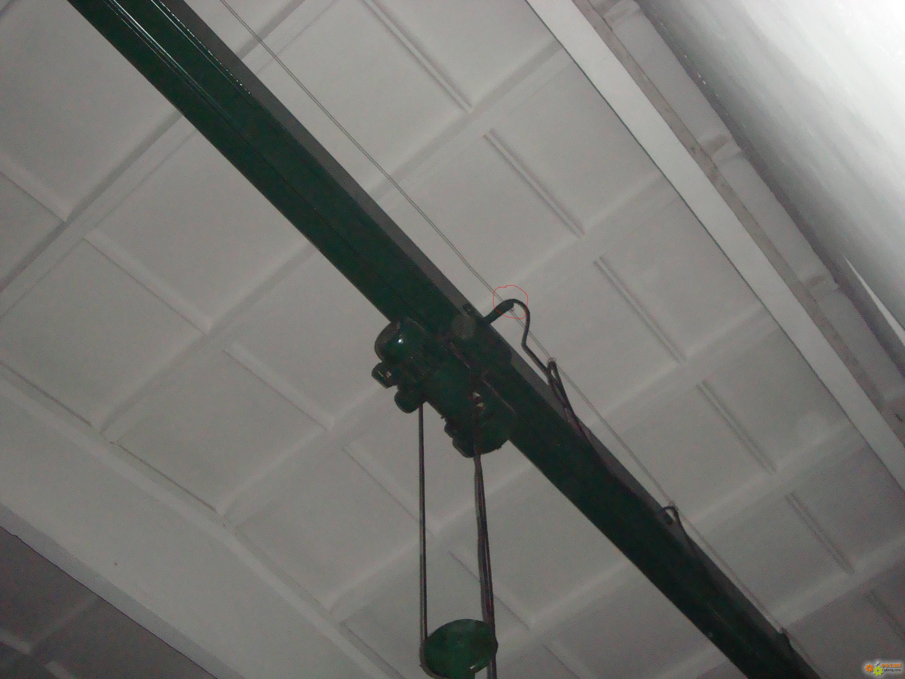

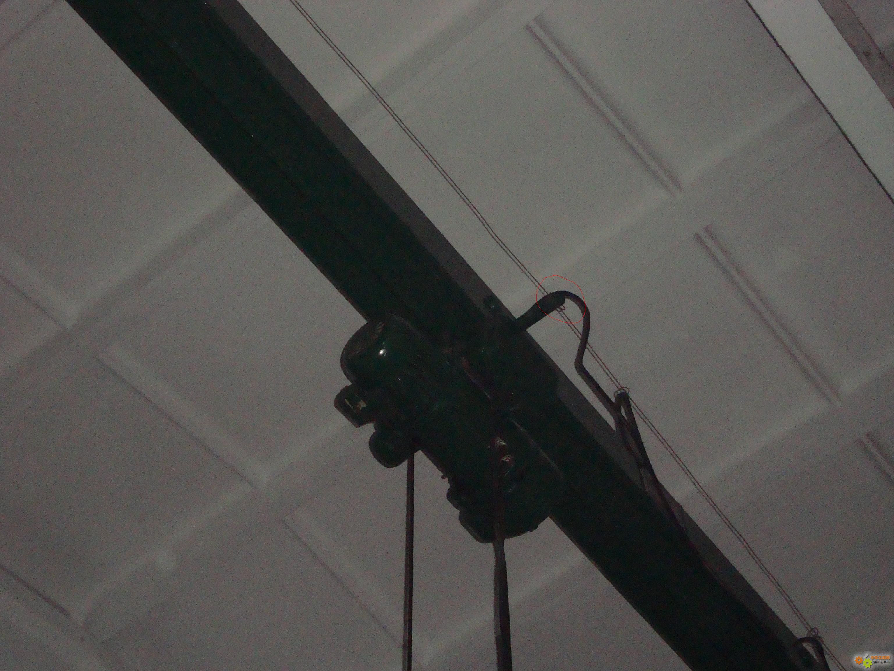

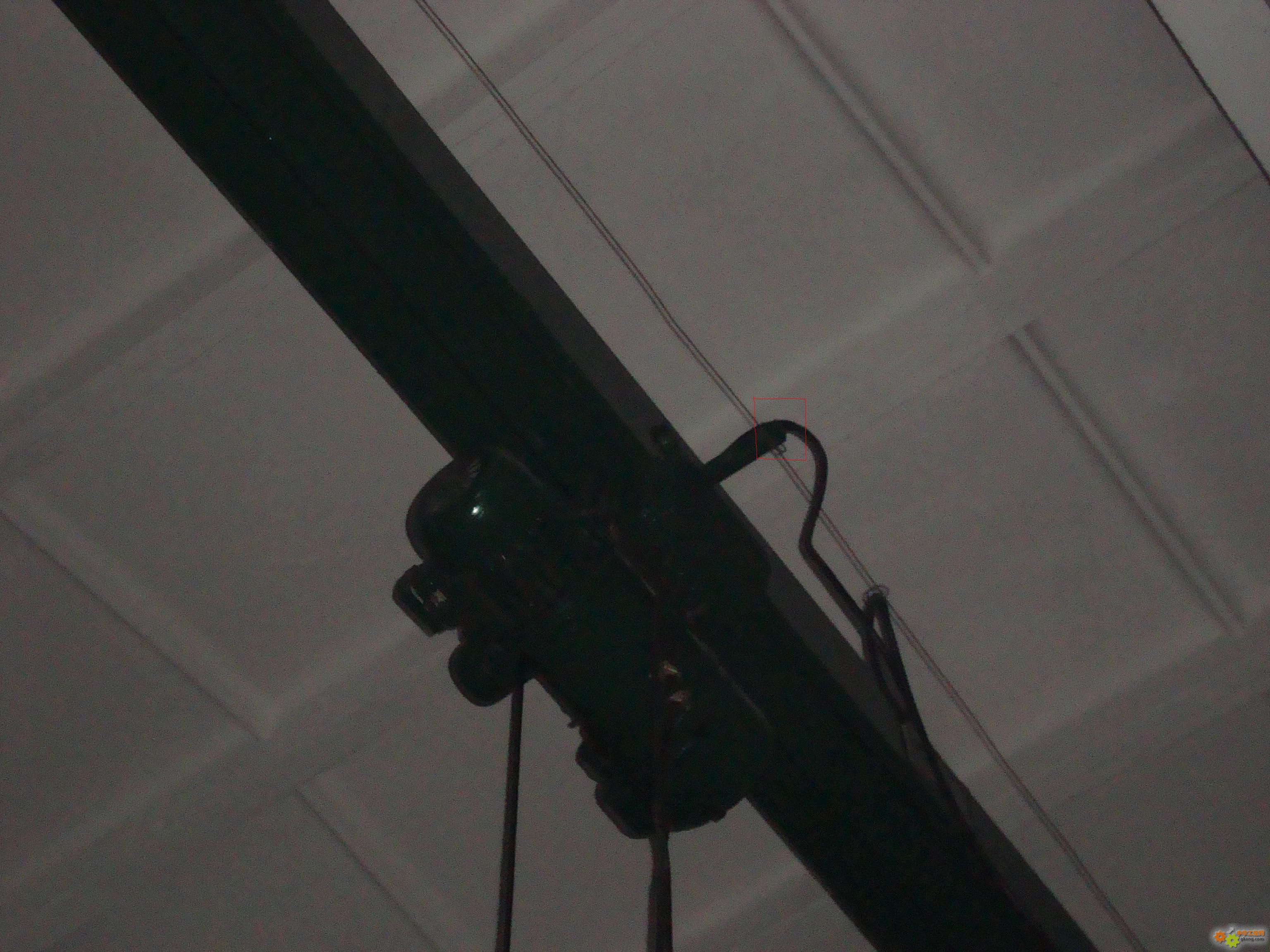

图片里的行车是3吨的,电源线刚换了,用红笔标示出来的地方是冒火花的地方(角铁与挂橡套线的铁丝出现火花)。左右;前后,都没事,就是铁钩上下的时候偶尔出现火花。并不是行车移动就出现火花。用数字电笔试了(控制线是7芯的,有钢丝绳,我上端绑在控制盒里了,下端固定在控制开关,如果真带点,我用电笔测量钢丝绳就可以,因为钢丝绳连在了行车上),电压有110v 。我怀疑是数字电笔在蒙人。我用手接触钢丝绳,铁钩上下好几次,也出现火花。但是没有感到有触电现象。
1:为什么会有火花,而不电人?
2:行车能不能接地线(我听别人说行车不能接地线,会跳闸。我没接)
3:
如何让行车在运动时不出现火花(最重要的一个问题)
这就是我的问题,谢谢大家了!!!

电缆的绝缘层破了,要不然肯定不会打火花的。

铁角与铁丝之间产生电势差,当碰到一起的时候,就产生火花(短路)。检查漏电点,加之解决。

换安全滑线吧,比较省事
