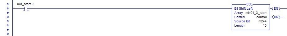

求助关于RSLogix 5000的BSL指令用法,根据使用手册上的用法设置的,但是老是报错,如图所示:

mid01_3_start好像必须要是个数组。
