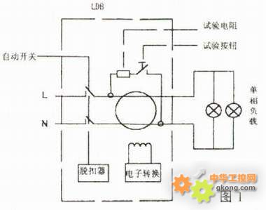

请教个电工问题 ,一个单项带零线的漏电开关总掉闸,摇表测量一根火线对地无电阻,卡流表测试大于2千欧(由于量程只能测的这么大),另一根零线大于200兆欧,后来把两根线互换一下没事了(换的是下边的两根线),什么原因呀.谁知道帮解释一下呀.谢谢

原来的火线接地了!缓过来后相当于零线和地线短接!

先排除2楼说的那种情况。不行再用摇表逐一检测负载。

漏电开关,零相漏电也应该跳。

零线接地跳不跳漏保就要看整个工厂的供电系统是怎么样的!

单相漏电开关的二线电流是等值的开关才不会动作,若二线不等值电流大于30MA时开关动作。

就是理解的应该互换了也该跳可就是互换了不跳,再换回来还是跳呀.谁能给再解释清楚一点呀,谢谢

如果是中性点接地系统,而且漏保是采用剩余漏电流保护,那么零线接地后就会出现剩余电流则漏保跳,如果漏保是采用零相序保护就不跳。你的零线于地之间无电位差。具体为什么请看电路原理图。有时间会详细说下。
