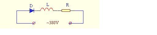

我这里有一台机器电机想加一套电磁抱闸170V直流的,我想从电机接线住处引两根380V加一个二极管行吗,抱闸不大也就几百瓦,需要加多大的二极管,是串联在一根相线上吗。

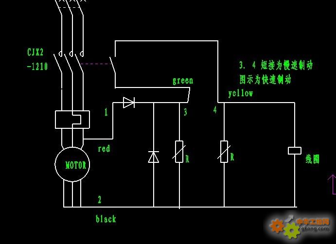

5715
liuliuguan
文章数:1732
年度积分:53
历史总积分:5715
注册时间:2008/6/9
发表于:2011/6/10 9:55:33
这个合适不?这是90V的,170v的把管子耐压值加大600V,线路接380V

“我这里有一台机器电机想加一套电磁抱闸170V直流的,我想从电机接线住处引两根380V加一个二极管行吗,抱闸不大也就几百瓦,需要加多大的二极管,是串联在一根相线上吗。”
  从电机接线住处引两根380V加一个二极管是可以的,见下图:
    经过二极管半波整流,其整流的直流平均电压=380*0.45=171V。
  关于选用多大的二极管,可以这样计算:如抱闸功率为 P ,U=171V   故电流:
       I= P / U   二极管应选工作电流>=P/U,反相电压>=380*3=1200V

R应该选多大
抱闸线圈500瓦R应选多大呢,不串R可以吗
1424
wyb2866255
文章数:142
历史总积分:1424
注册时间:2011/4/18
发表于:2011/6/11 7:53:12
图中的R表示抱闸线圈的内阻,不是外接的,对于直流抱闸,其电流大小取决与线圈电阻,即:如功率=500W,线圈电压=170V,则电流=500/170=2.9A,其线圈电阻=170/2.9=58.6欧。
