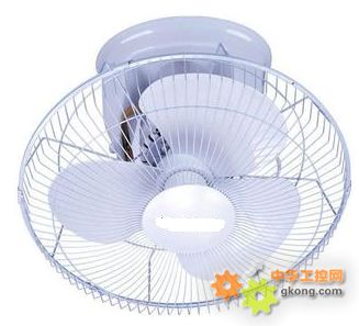

 今天在维修吸顶风扇时就出了一个怪事,风扇的机头坏了,手头有多余的机头于是更换一个。先将调速器处于断开状态(控制的是火线),上木梯将风扇机头两根和电源相连的线(一零一火)剪断,我还用电笔量了一下是处于断电状态。
 更换机头后接电源线,将机头第一根线接电源线包好胶布后,将机头第二根线接电源线,这时手略用力拉了一下这根机头线,只见风扇转动了,可能通电了二秒钟左右时间,当时我就头大了,不知是怎么回事,接第二根线时用钳子接的。
 下来后想是什么原因让风扇机头得电运转呢?难道是第一根线接的零线,在接第二根线时略用力拉了一下,使得机头中电容放电?残留的电荷让机头得电运转了几秒?

你那个调速器是不是接错了啊 怎么断开了还能给电容充电呢?

调速器是老式的还是现在新式的电容式的呢

调速器是新式的,而且是断开了。
机头中是有电容的。当时风扇是只摇头不转风叶,所以开通电源试了下,所以应当是这时给机头内电容充了电吧。

说错了,调速器是老式的,没有电容。

单项怎么会动
