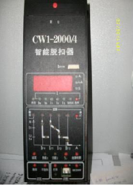

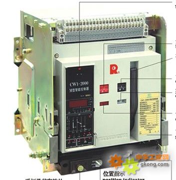

智能断路器CW1-2000/4;IN=1000A,正常情况电流下电流170A左右,现在的问题是低电流(70左右)时会跳掉,客户怀疑的控制面板(付图二)坏了,有没有可能呢?麻烦各路高手给分析下

我们用的是人民的智能断路器
在保修期的话,直接找厂家就行了,低负载也不应该跳

我们的是百利的,也是N相总跳

你这个是4P,整定最大电流1000A,带三段保护和接地故障定时限保护的断路器,需要整定的参数 a.过载保护:长延时反时限保护,整定电流In可调,延时时间t1可调。
b.短路短延时保护:短延时反时限保护I2tON,定时限保护I2tOFF。整定电流Ir2可调,延时时间t2可调。
c.短路瞬时保护:短路整定电流Ir3可调。
二 接地故障保护 接地故障定时限保护,整定电流Ir4可调。
  排除短路,就剩下过载和接地,过载长延时的动作电流整定过小,接地故障定时限保护的整定参数出现错误都会出现跳闸。最好是叫厂家重新校正

以下是引用lixuefeng7272在2011/5/27 21:09:39的发言:
有没有可能是如图二面板坏掉了呢?
