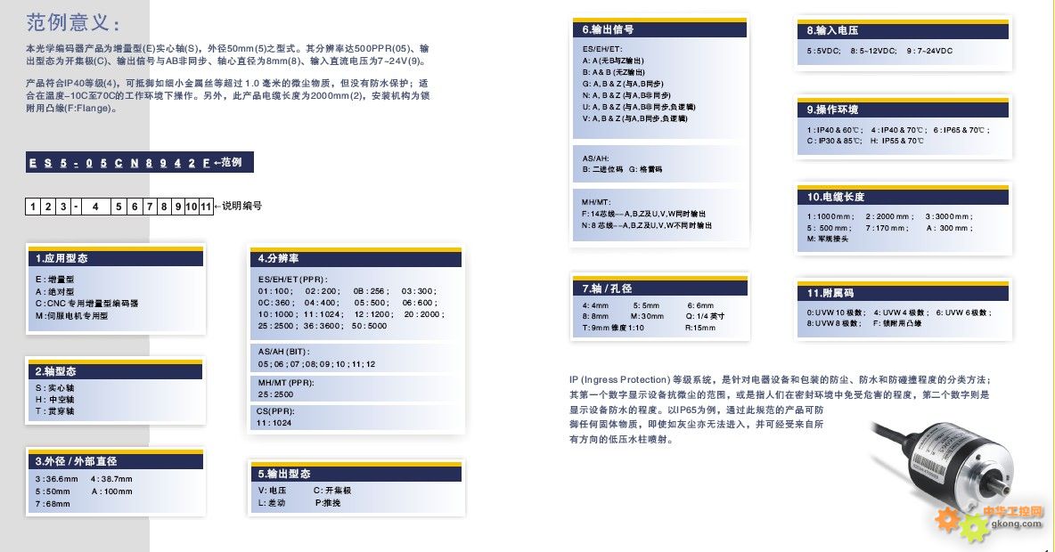

1.先有一个台达的编码器ES3-06CG6943,看选型上好像是说编码器转一圈,输出600个脉冲,是这样吗?
2.我看有5根线,电源2根,A B Z 共3根,这个Z做什么用的呢?我接到PLC上,怎么Z一直有信号,我怎么转动编码器的轴,信号也是一直ON的,怎么回事?
AB的信号我转一下轴,监控程序就会有变化。
3.写程序的话,如何区分编码器现在是正转还是反转,接的是西门子的PLC。
请大家指教一下,谢谢

呵呵;用PLC的高速计数器,A、B双向计数,正转时数值是加的;反转则是减的;
如果你产品上标的是600P/R,转一圈是输出600个脉冲;

Z 是转一圈一个脉冲
