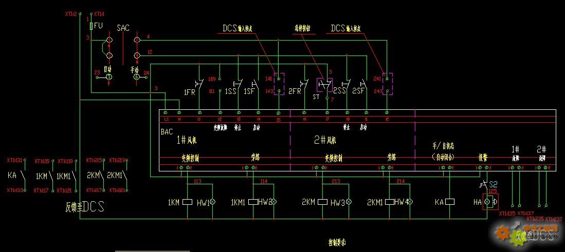

[size=4]请问下,输出部分我可以看明白,可不懂那个DSC是什么东西。
1、那个输入的算是什么信号?
2、DSC可以输入需要的频率从而使电机旋转吗?
3、输出接触器触点信号反回给DSC又是什么意思?
变频器我没玩过,上来请教的~!请哪位大侠教我一下,谢谢~![/size]

如图看不清,可点击图片,就会放大~!

DCS应该是反馈信号 从图上看  具体的得根据现场来判断了啊    顺便问句你这个是哪个厂家的变频器呢?

是西门子的,75KW的变频器~!

图纸上的PLC用的是:230RC0+DM8+DM16 这三个各代表啥么模块?我一直用三菱的,没用过西门子~!

DCS是集散控制系统
与PLC交互信息采用数据卡,PLC、DCS、变频器互联都是开关量互联,看看变频器说明书就明白了

你这里好像是两地启动 一路是在现场就地箱启动,一路在DCS系统中启动

同意7楼的解释

同意7楼的,应该是名称不一样而已
