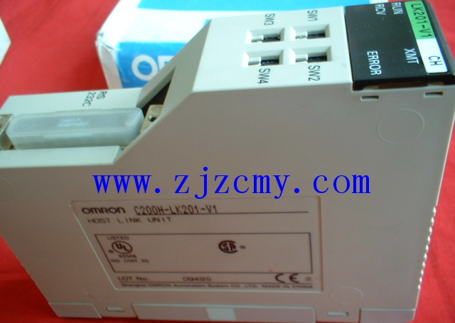

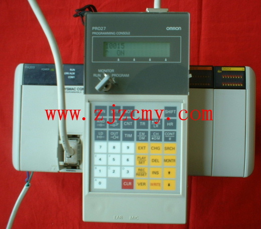

我公司有三款欧姆龙PLC ,1:CQM1 CPU41-V1      2:CQM1 CPU11     3:C200H  CPU01现在需要联机,不知道C200H CPU01是否可以用CQM1-CIF02这根编程电缆联机。如果可以我只需要买一根就可以了,很急,请知道的人告诉,或者直接电话联系:013382529036非常感激。C200H CPU01上面有一个外形一样的扩展口,欧姆龙的人说那个是接手持器的。郁闷!!

不可以。C200H 须另外配置。

那个口做什么用呢?
难道一定要买C200H-LK201-V1模块和XW2Z--200P-V电缆吗?

是的。
那个口就是这样用的。

C200HS系列可以通过CQM1-CIF02系列的电缆与电脑通讯;
C200H系列只能通过LK201的通讯模块转换成RS232接口后才能与电脑联机;
C200H如果与其它PLC联网的话必须使用LK401的模块(RS485);
C200H的手编器型号:C200H-PRO27;可以直接装在编程口上编器;
