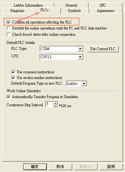

1、我想修改一个C200H的程序,没有使用“在线编辑”功能,直接在软件CX-P里面修改程序(没有在线的),修改完成后,是不是点“在线工作”,然后再下载程序到PLC?软件里面程序和PLC原程序不一致是不是能在线啊?
2、相反,如果我不小心动了软件程序,致使与PLC内部程序不匹配,我只有上传程序到CX-P里面了,如果我上传了,是不是就已经覆盖了改动后的程序,恢复了与PLC一致的程序,需要在软件里面再点“保存”来保存这个程序到软件吗?

1、欧姆龙CX-P在线工作,和西门子STEP7的online有什么区别不?
2、如果软件程序和PLC内部程序不一致,能不能点在线工作然后PLC监控啊?

应该可以的啊 没有写入到PLC内部的程序一般都对PLC没什么影响的啊

不一致可以监控,我一般都是先比较比较,改动小的直接在线修改

將勾選取消。
