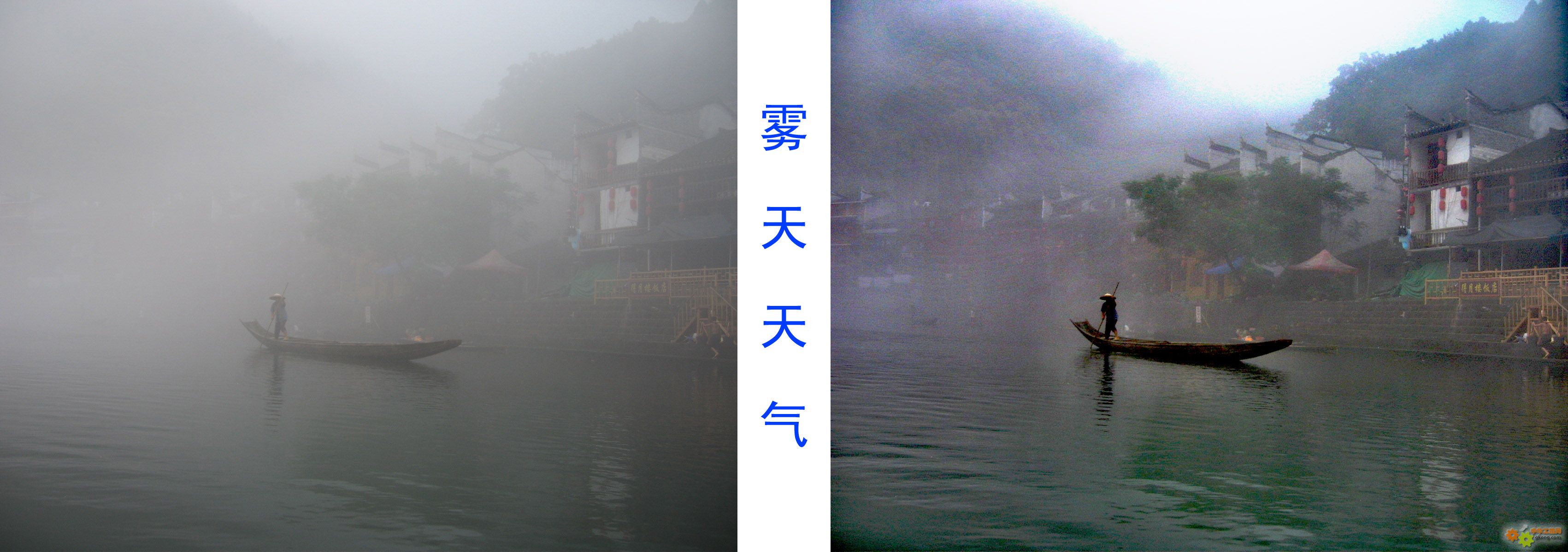

VE9901视频增强器
---让你看得更远更清晰
在理想的空气洁净的地区比如山区或北极,视觉距离能达近百公里,然而烟、雾、霾、水气、雨、雪、灰尘、黑暗、水下等环境会大大降低视觉,光电成像系统通常是按照标准的清洁环境设计的,在这种恶劣的户外条件下图象质量会严重下降,严重影响观察监视。CASEVision的视频增强器VE9901在这种条件下,可以使图像变得清晰,让你看得看得更远更清晰。
VE9901的视频增强算法,采用多尺度的Retinex自适应图像图像增强算法,该算法具有锐化、色彩恒常、颜色高保真和高动态范围压缩等特性,在处理恶劣天气下视觉质量较差的图像时,图像质量得到很大的改善。在硬件上使用高性能的DSP技术,通过优化设计,业内首次实时实现了复杂的多尺度的Retinex算法。先进的自适应多尺度的Retinex算法,确保了VE9901对不同的气候环境的图像增强具有普适性。
应用领域:航空、潜艇、舰船等光电观瞄系统、安防监视系统、水下摄像系统等。
特性
先进的多尺度Retinex图像增强算法,具有较强的普适性。同时提供优化的对数直方图均衡处理和多种噪声滤波算法。
基于DSP的嵌入式硬件结构,具有尺寸小、功耗低、高性能。
全实时处理,并具有极低的延迟,延迟时间不超过一帧,即PAL制视频延迟40ms,NTSC制式视频延迟33ms。
自动适应PAL制和NTSC制式视频图像。
支持全屏增强和局部窗口增强,局部增强窗口大小和位置可动态调整。
支持串口、OSD菜单和DIP开关配置和实时控制。配置可以存储于FLASH中长期保存。
支持固件的在线升级。
支持商用级、工业级、军用级工作环境条件。
技术参数
输入视频制式:自动适应和识别PAL/NTSC制式,输出视频制式自动与输入视频制式保持一致。
输入视频:输入阻抗75欧姆,峰峰值为1V。
输出视频:输出阻抗75欧姆,峰峰值为1V。
全实时处理。PAL制式25帧/秒;NTSC制式30帧/秒。
图像增强算法:自适应多尺度Retinex图像增强算法、优化的对数直方图均衡。
降噪滤波算法:空域滤波、时域滤波。
支持全屏增强和局部增强,局部增强窗口位置和尺寸可以随意动态调整。
支持RS485/RS232串口通讯,默认为RS232串口,波特率可设置。
可以通过OSD菜单、串口、DIP开关三种方式进行灵活方便快速的配置和实时动态控制。配置存储在FLASH中,断电不丢失。
支持固件的在线升级。
电源:DC12V/1.0A
机械尺寸:221×160×43 mm
工作温度:0℃~+70℃(商用级);-45℃~+85℃(扩展温度)
存储温度:-55℃~+90℃;
湿度:最大95%,无霜
震动:正弦:10g(15-2000Hz);随机:0.04g2/Hz(15-2000Hz)
冲击:>30g,11ms,锯齿波
