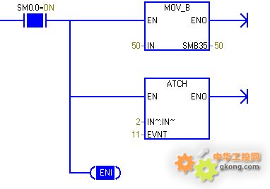

哪位大侠帮忙给看一下问题出哪了啊,编译显示没错误,但下载的PLCQ0.1就不动作,状态监视到中断程序就进行不下去了的,但我就是不知道哪出错了的!还望指教啊!不胜感激!

第一个是主程序,第二个是中断初始化子程序,第三个是中断程序!还请大侠不吝指教啊!

将主程序中SM0.0改成SM0.1试试

试了一下,还是不行的啊!

中断程序没有返回RETI.
