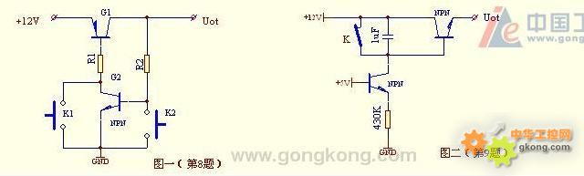

   8、 下面图一这个电路图,你能说出做什么用的,分析一下动作原理。
  9、下面图二是一个什么电路,请分析它的工作原理

第八题是复位和重启?

2楼:你回答正确。它就是一个电子开关,用二个触摸按键使它的导通与停制。其他题能否做作?
