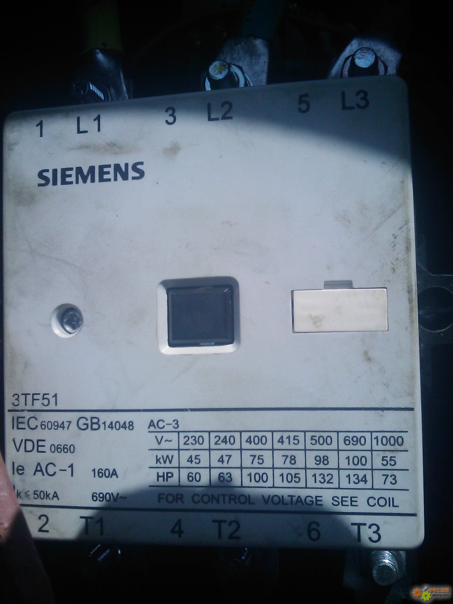

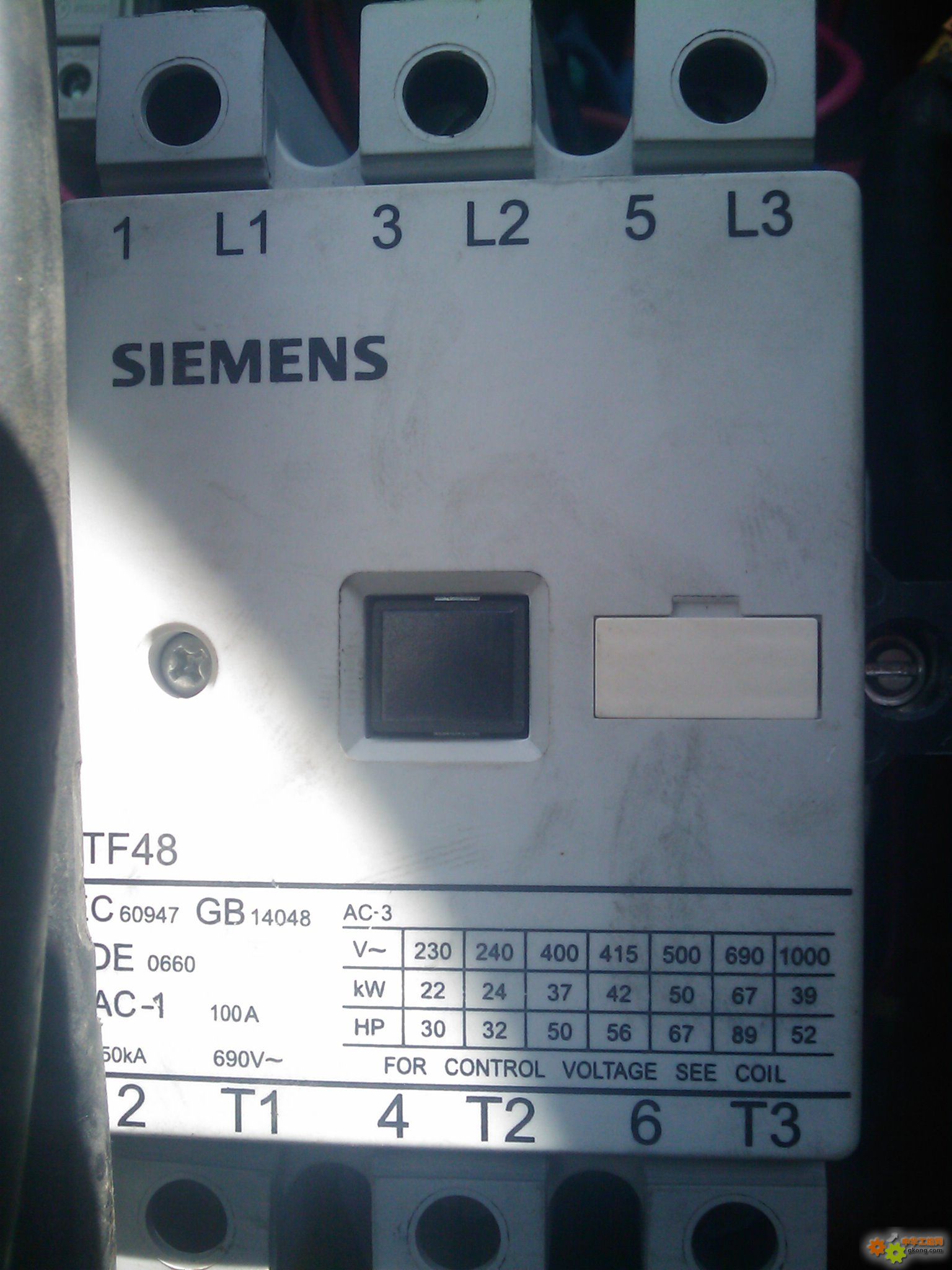

区别在于触点容量上的不同。

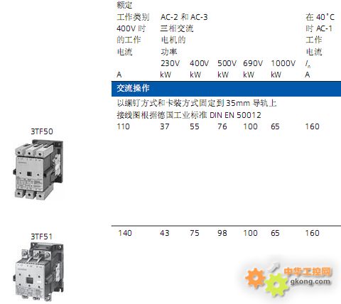

看看下面的就知道了

谢谢!一直没注意,看控制箱里面都是成对使用的。
