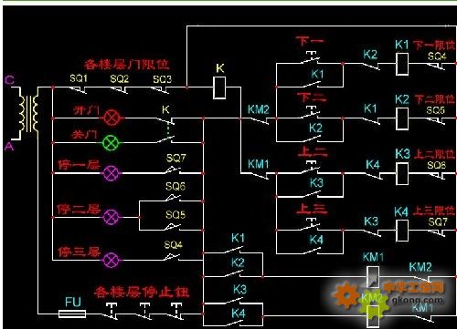

兄弟们是否有五层货梯的控制电路,要求每层设五个控制按钮,用电动葫芦当曳引电机

第83图为三层控制原理图

用继电器还不如用个PLC更加简单点,继电器这样做比较复杂,而且维护麻烦。

你的网址是百度的,在这里无法显示,请重新上传让我也学习学习,谢谢!

lixuefeng7272:
这样的绘图方法第一次见,看了老半天还是未曾看懂,不知道开关门是怎么控制的,K总是得电的啊。
