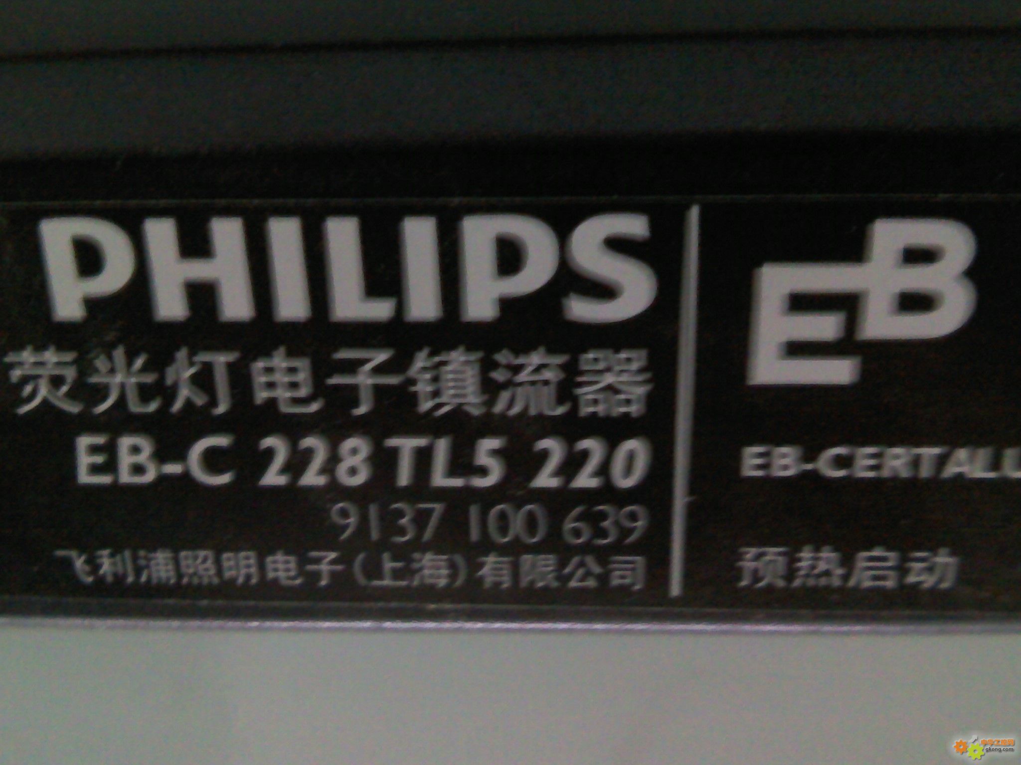

    请教各位大师!我公司用的双线圈的电子镇流器,如图所示。
    在实际工作中。遇到些问题,
   前几天安装了这类镇流器灯具的房间吊顶把这些灯拆下了来。现在顶吊好了,再把这些灯装上去,可装上去后没一盏灯亮个。
每次开灯只有灯管两头亮一下,就不亮了。这两天一直在查,可到今天还没有亮,很急。我想问下这类镇流器的原理。这什么拆下后再装上就不亮了呀?
  以前用这类镇流器的灯具也遇到过类似问题。安装在夹层时,只要一碰它,就不亮了。这时把L.N线拆了后,再过段时间接上就会亮了,这也是瞎摸出来个,搞不懂咱回事,所以请教各位大师了!
谢谢!很急!

灯管匹配不良使之电子整流器内部过流保护或启辉器没拿掉

查查灯管是不是接触不良,还有启辉器。

电子式的镇流器是不用起辉器的。看看灯脚接触是否不良

也可能是灯得问题     我也遇到过    换了个新的灯就好了

灯脚接触都很好,也试了换灯管。可就是不能亮,很急呀!周一又要去查了,领导要求要快修好!
灯管和镇流器都匹配个!
就是找不出什么原因来!
呵呵,请朋友们帮帮忙!

我现在用的也是飞利浦的镇流器  没有出现拿个 现象   把镇流器换掉看看

可是以前只要把L.N两根线折了,过段时间再接上去,保证灯不动,就行了,可这次也不行,真怪。
装了六盏,只有三盏亮个,不知咱回事,现在只有等新的镇流器回来了,再试了。

一拖2的只要一个灯管没接触好,两个灯管都不亮~!

换其他牌子整流器如;三雄。欧普
