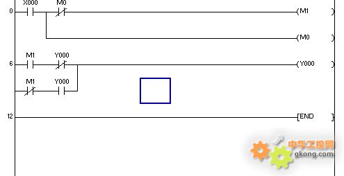

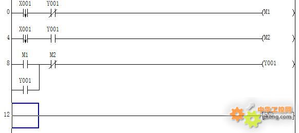

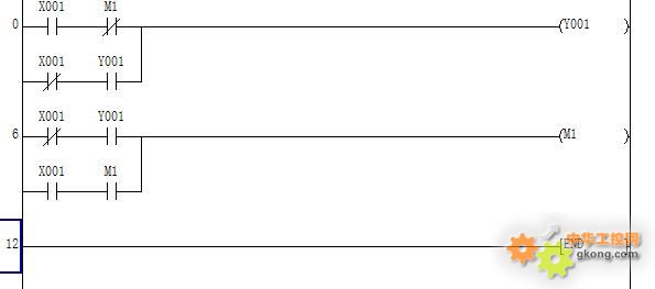

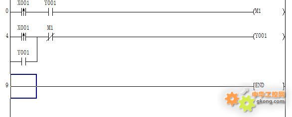

先来一个最原始的

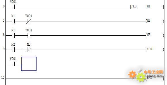

考虑了下,优化了一下
一想还可以再优化下

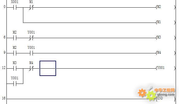

等效的一个
其实还可以再优化优化

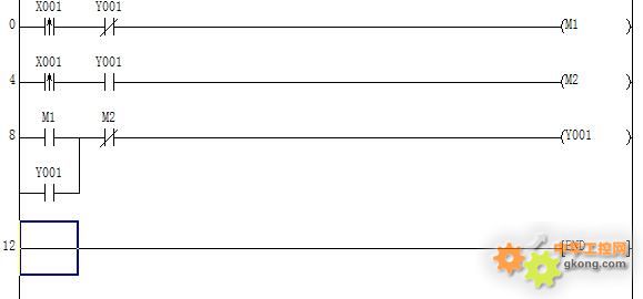

想想应该还有其他办法
看看能否化简

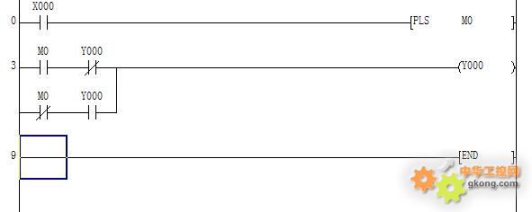

翻翻书,又发现一个方法

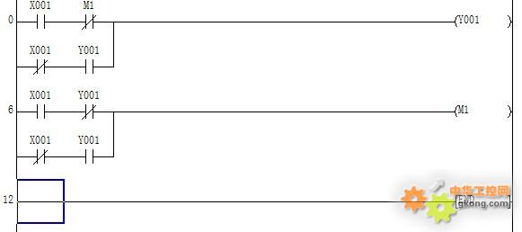

无意间输入错误,结果还发现了一个新方法
[此贴子已经被作者于2011/5/4 20:13:02编辑过]

对最后两个,说实话,不是特别的理解。
希望有高手给予讲解

用三菱编这个,你太复杂了。
LD X0
ALTP Y0
这样就足以。
两分频的基本,无需是一个XOR异或指令而已。

学PLC也有3个多月了,工作也忙,真是一点都不长进啊。
另外能帮忙讲解下,我图上后两个程序吗。
说真的,一步一步,我能看懂。可是该如何理解呢

到达目的地的方法很多,不同的人还有不同的方法。

方法虽多,但有些是表达一种思路的。对于我这样的初学者,应该尽可能的弄懂。否则真有了具体的要求,恐怕什么都搞不出来了

cvlsam在2011/5/4 20:54:44
用三菱编这个,你太复杂了。
LD X0
ALTP Y0
这样就足以。
这个指令,好似只有FX的有吧

附件:
本地下载
以前看西门子的一个2分法,发来参考参考,呵呵

很多梯形图,当你不是很理解的时候,可以去画一下时序图,那么就很简约了
