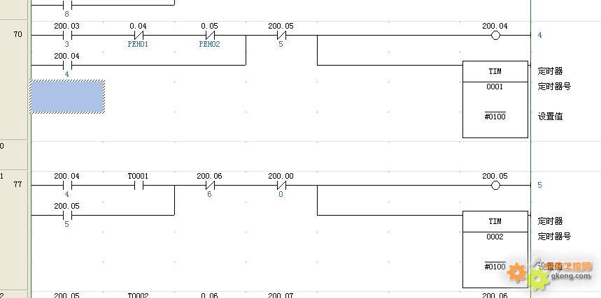

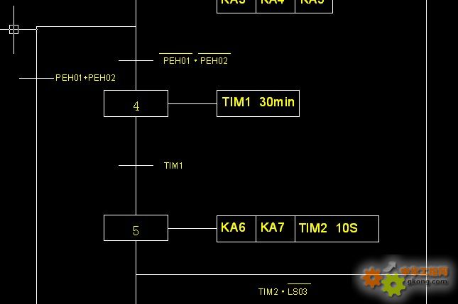

如上图
我在用启保停电路转化上面功能图时,当运行到第四步时,如果左面那条分支条件满足,照理在下一个扫面周期后,应该运行到左边的步,但是在2图的电路中又不是,因为200.04自锁了,一定要运行到第五步,重新回到起始步才能执行左边的步,这肯定是行的!
但是如个我用SET和REset指令转换的话有不存在这样的问题!为什么呢?希望高手能帮忙解释下小弟的困惑!

把第75步的 AND NOT 200.05更换成 AND NOT T0001 试试。
因为扫描的问题,你的电路就会不是很稳定,所以才这样子的了

是这样的!就像图中那样运行到200.04时,突然PEH010.04闭合,下个扫描周期后,应该执行200.08,而200.04应该断了!但事实上200.04已经自锁!不断的,只有运行到200.05才会断的,我用的是顺序控制功能图方法设计的,不知道问题出在哪里?

上面的我输错了,应该是 AND NOT T0002 才是

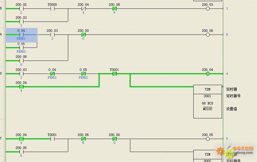

不明白楼主的想法?
1、为什么0.04闭合后要执行200.08?你的200.03闭合了?
2、为什么0.04闭合后200.04要断开?你自己不都说了200.04已经自锁了,那和你的0.04有什么关系吗?只能等到T0001闭合才能断开啊~!

那我这么问吧!就上面的功能图来说,运行到第四步时,PEH01非与PEH02非的已经不满足了!下一个扫描周期照理说就不能运行第四步了!当时我用启保停电路转换次功能图时,第四步还在运行  怎么回事?请指教!也不知道你明白我的意思不

你为什么要200.04的自锁电路?有它的原因

这不是功能图用启保停电路转化设计必须的吗?有人能看懂我想问什么吗?
