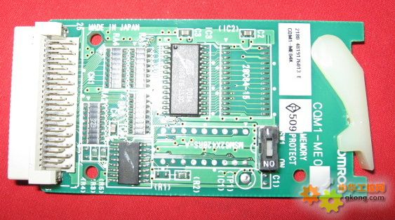

请问OMRON-CQM1-CPU41的程序卡,取下来后,里面的程序会丢吗?
一台老的PLC,坏了,去修,人家告诉我程序丢了。我记得程序卡是EEprom,丢不了的。如果丢了,就麻烦了!

如果不向卡写东西是丢不了的。
“OMRON-CQM1-CPU41的程序卡,取下来后,里面的程序会丢吗?”---你是不是给人家一个没卡的cpu?

呵呵;这个CPU可以装EEPROM卡,也可以用内部的RAM;

用的就是这种存储卡;
