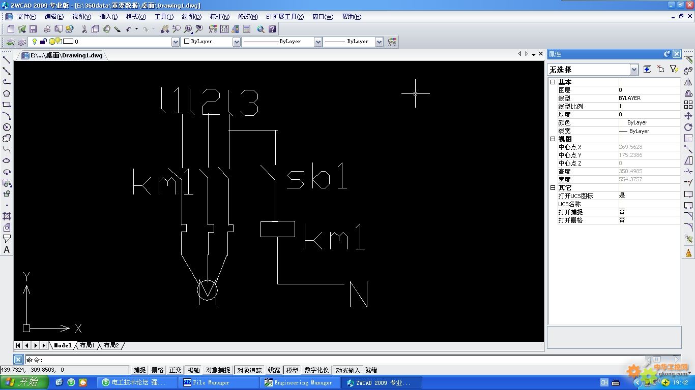

问下:有谁知道交流接触器的线圈用电可不可以用主触点的电源的电呢,为什么我用主触点的电给接触器的线圈供电老是跳空开 ?

但是我用主触点的电源给线圈为什么会没有反应呢 这就是我搞不明白的(说明下接触器是220v的,零线我是用三相四线制的零,地公用线)

你是不是用了三相的漏电开关?线圈在其中一相取电,零线不经过漏电开关,造成代数和不为零跳了漏电开关。

这是我三相四线制的接线图 帮忙看看哪里不对了

漏电保护器动作了。
解决办法:1.改用线圈电压380V的接触器;2.增加一个380V变220V的变压器;3.改用不带漏电保护的断路器。

3相4线的空气漏电,有的接一组220V会跳闸,有的不会跳,,,看你现在用的是那种,

空开有漏保
