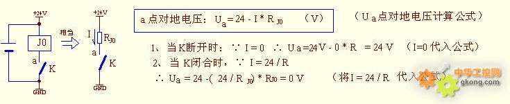

DC24V的[中间继电器,用负极来控制通断。不通时,正极通过继电器线圈,到达负极断路处,在这里测的话,显示有24V。
通过万用表,如何确定是正极,还是负极。(负极在不通的情况下,也是有24V电的。)
请高手们指点一下

楼主:你说的电路就是下面左侧的电路吧?见下图:
    图中J0为直流继电器,其线圈电阻=Rj0,图中 a点为开关K的上接点,其对地电压为什么在K断开时=24V,而闭合时=0V,请见图中说明。
