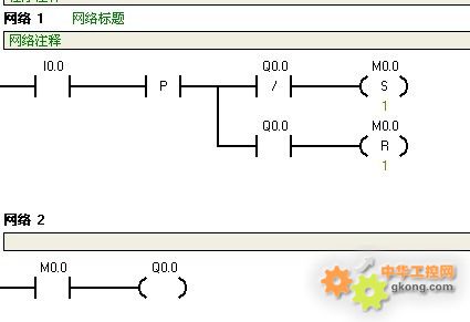

知识努力学习中,看别人都写了“单个按钮实现启停”,虽有好多种方法,自己也试着写了一段程序,可仿真实现不了,还望大家指正:
I0.0输入,Q0.0输出,第一次按I0.0,Q0.0有启动,再按,Q0.0停止,依次循环
请指正  附件是梯形图
网络1:
LD   I0.0
EU
O   I0.0
AN  M0.0
=Q0.0
网络2:
LD  I0.0
EU
O   M0.0
A   Q0.0
=   M0.0

看下这个
这个是我写的,还有一种是用继电器逻辑来实现,相对复杂些。我的QQ394723964.欢迎和我交流。我工作15年了哦

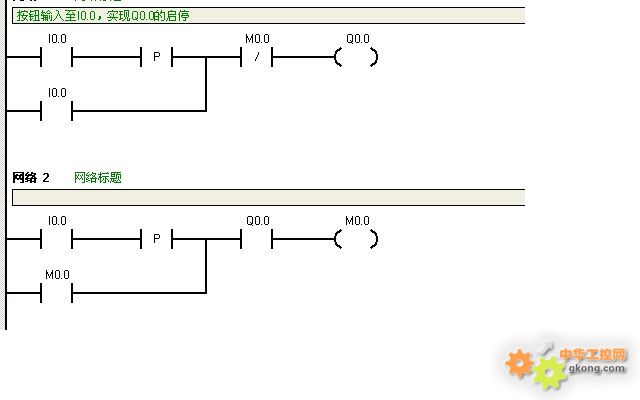

图片没传上去啊
你做的那个程序思路还不够清晰。至少第一个网格和I0.0并联的应该是Q0.0不然你断开I0.0无论什么请客Q0.0都不可能工作。你的意图应该是第一个网格完成让0.0置位,第二个网格让Q0.0复位的功能。思路不是很清晰,应该从新组织思路。欢迎加我QQ394723964交流
