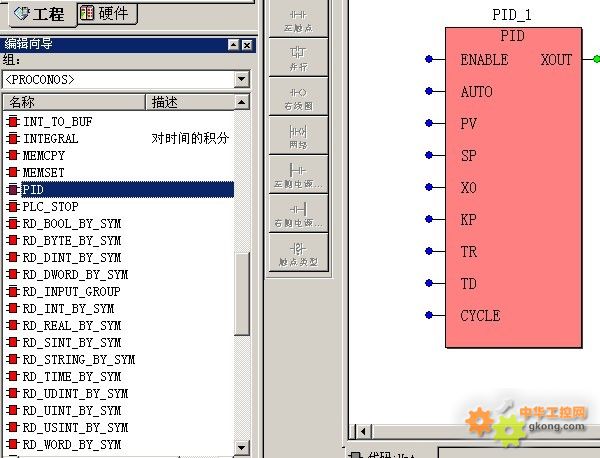

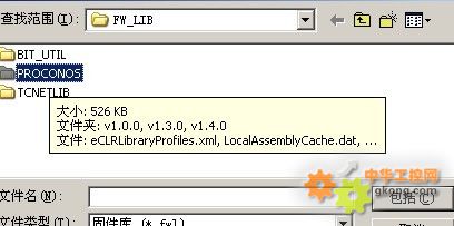

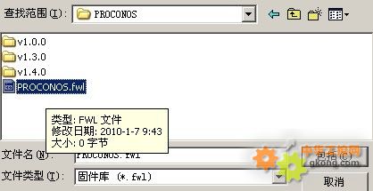

1.我在右边了栏目里找不到一些指令是怎么回事?比如说PID(见下图)
答:PID 的在一个固件库里
