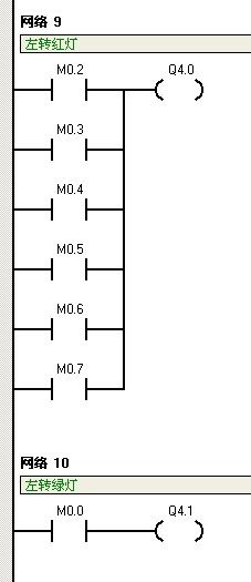

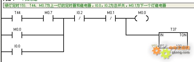

如上两条梯形图(部分梯形图),运行时发现红灯和绿灯同时亮,应该怎么处理才不会同时亮呢?是梯形图的顺序问题吗?

从你贴出的梯形图片段中,任何人都无法判断会出现同时亮的状况。

这个,倒也是~但程序有点长.

加上动断触点

问题应该是出在定时的逻辑
删了M0.0常开,不会出现同亮,但灯一直亮着

肯定不是程序 就是接线问题

红绿互锁一下

从你贴的程序的确是看不出来,你只要看看M0.0和M0.2—M0.7,是否有同时接通的条件,有的话就要做一下改动了!
