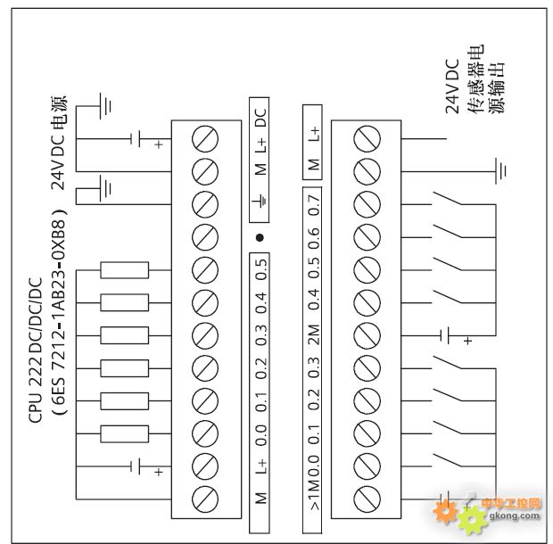

以前没有给PLC接过线,帮忙再看一下图片,如何给PLC供电?

直接供直流24V电源,L+接正极,M接GND
