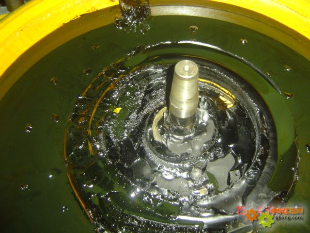

一台新的圆形电磁吸盘在交付客户使用个月之后,就出现过热以至于里面的绝缘沥青从出线口大量流出,拆检发现所有缠在线圈外面的绝缘层烧焦,局部碳化,并伴有极刺鼻的烧焦的气味。现急需要分析烧毁原因,请进来的朋友帮帮忙,谢谢!

肯定是过电流造成的

工作电压是否正常

根据楼主的描述,应该是过压而损坏.

是直流还是交流?应该是电压使用不当造成的

应该是电流太大了吧?

应该是过流,进线电压正确否?

肯定是电压使用错误!!!

以下是引用zp197873在2011/4/20 21:28:27的发言:
磨床磁吸还有交流的?

是不是窜入了交流?检查一下整流二极管。
