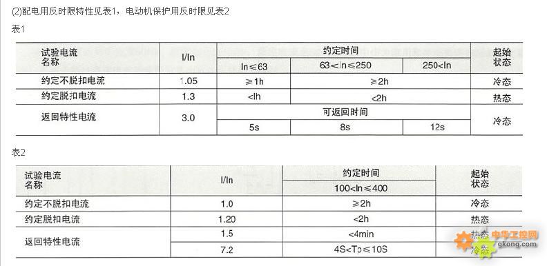

就是想知道它过流倍数与动作时间的曲线图!比如1.2ln多长时间能动作1.5ln多长时间能动作!还有……!还有它是的动作原理

以下是引用爱我别走54在2011/4/19 21:45:13的发言:
保护特性如下图,其它更详细资料请浏览以下上海人民电器开关厂地址:
http://www.renminkaiguan.com/breaker/dz-series-mccb/dz20-series-mccb
