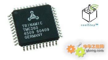

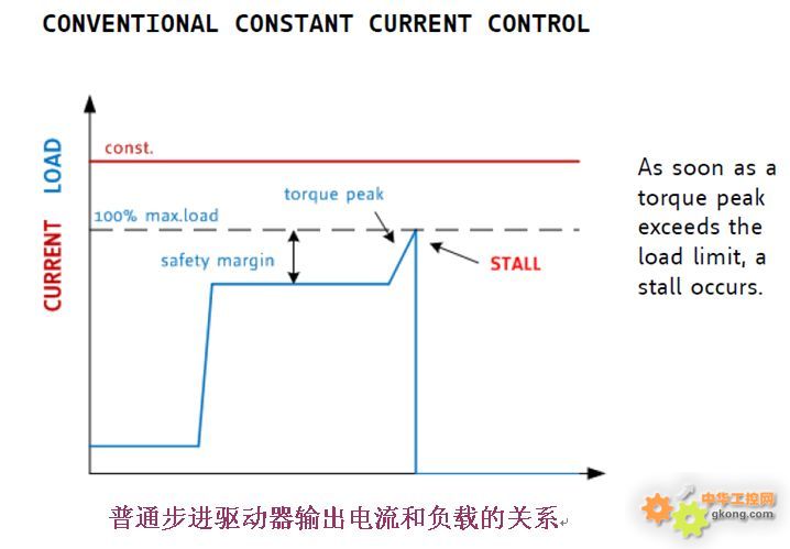

德国专业电机运动控制芯片开发公司TRINAMIC最近推出了其高性能cool Step 系列驱动芯片-TMC26X,该芯片可以算得上业界功能最强的驱动芯片,将很大提升步进电机性能。包括在最高速度,丢步检测,热量控制,微步控制等等。该芯片集成多个专利技术

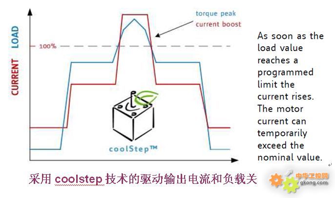

◆ 专利技术一:load dependent current control – coolStepTM
TMC262可以精确、巧妙、随机动态地控制管理驱动芯片输入到电机的电流,即TMC262可以根据电机不同负载需求轻松自如地增加或减少其所输出电流,此功能在大大降低步进电机丢步概率的同时可以减少功率消耗该系列芯片也被称为绿色芯片,很好解决了由于功率过剩而产生的热量,从而可以较少电机和驱动器的发热量。
◆ 专利技术二:Sensorless load measurement (10bit) – stallGuard2TM
  该功能可以实现在步进电机不需要外部编码器和位置传感器的的情况下实现对电机位置的反馈

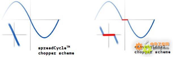

◆ 专利技术三:SpreadCycle hysteresis PWM chopper scheme
  该功能可以使步进电机达到更高的转速,TMC262可以驱动标准的42mm步进电机达到5000RPMa

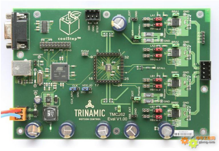

TMC262更进步提高电机的动态性能,自身具有256细分,可以使电机运行更加平稳。内部带有的微分校验功能保证了每个微分后的精度。

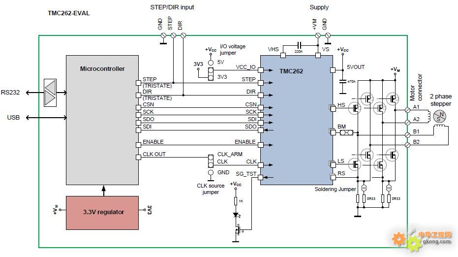

TMC262通过外部的功率管驱动电流可以达到6A,60V;可以接受外部的Step/Direction 或SPI串行总线控制信号通用性更强。
德国TRINAMIC推出史上功能最强步进电机驱动芯片
◆ 自带256高细分
◆ 支持step/dir控制信号输入;也支持20BitSPI接口控制
◆ 带有专利技术stallguard功能可以实现无需传感器精确测试电机负载
◆ 带有专利技术coolstep可以根据电机的负载自动调节驱动芯片输出的电流,避免因为超载而丢步,也减少电机的发热量,和其他驱动芯片相比节省75%的能量
◆ 内部自带256细分可以实现在低速时候平滑控制

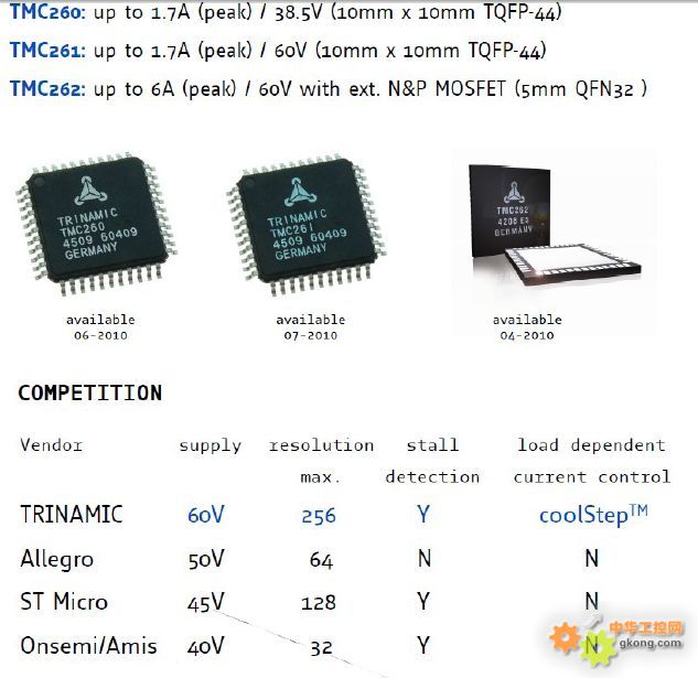

◆ 最大驱动电流6A,驱动电压60V
◆ 高速驱动能力,可以驱动普通的2相步进电机达到5000RPM
◆ 集成过流,短路,过温等保护与诊断功能
