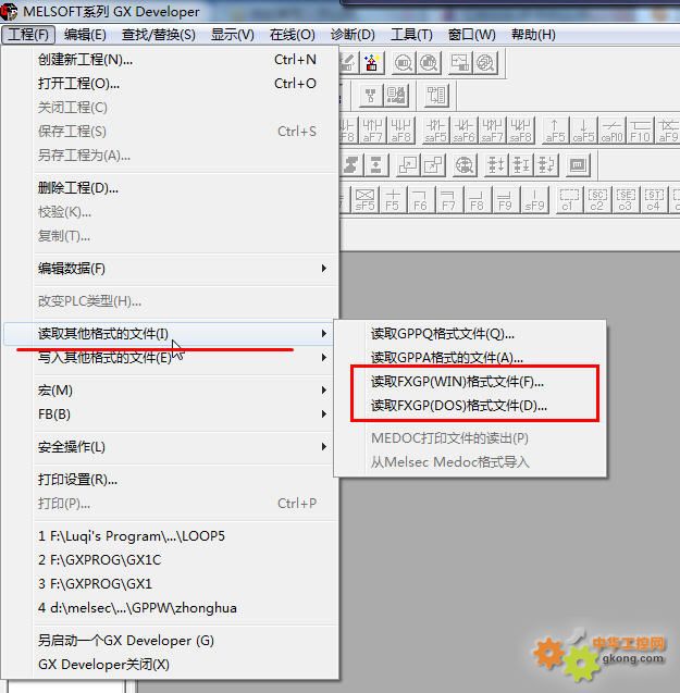

FX_PCS_WIN_C3.0的程序如何考到GX Developer Ver8里
我用三菱学习软件FX_PCS_WIN编的程序想放到GX Developer Ver8里使用,复制了但粘不到GX Developer Ver8里面,请大家帮忙。O(∩_∩)O谢谢。

GX Developer Ver8可以打开FX_PCS_WIN_C3.0文档,

谢谢2楼,3楼,我打开了,就是原本在FX_PCS_WIN里的元件名没有显示出来,
