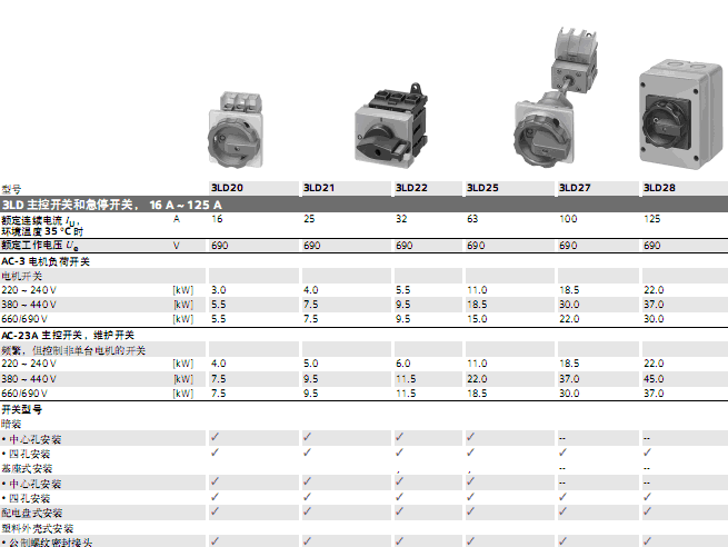

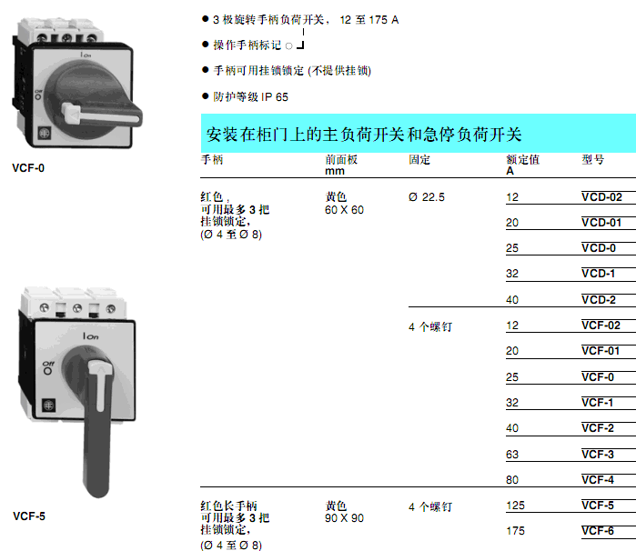

我们公司做的设备380V,3KW,只有一个温控开关一插上插头设备便带电,现客户要我们改进加装一个开关,装在前面的不锈钢面板上,既要求美观又能防水。请问应该选用什么样的隔离开关呀?

多了
施耐德的
西门子的
