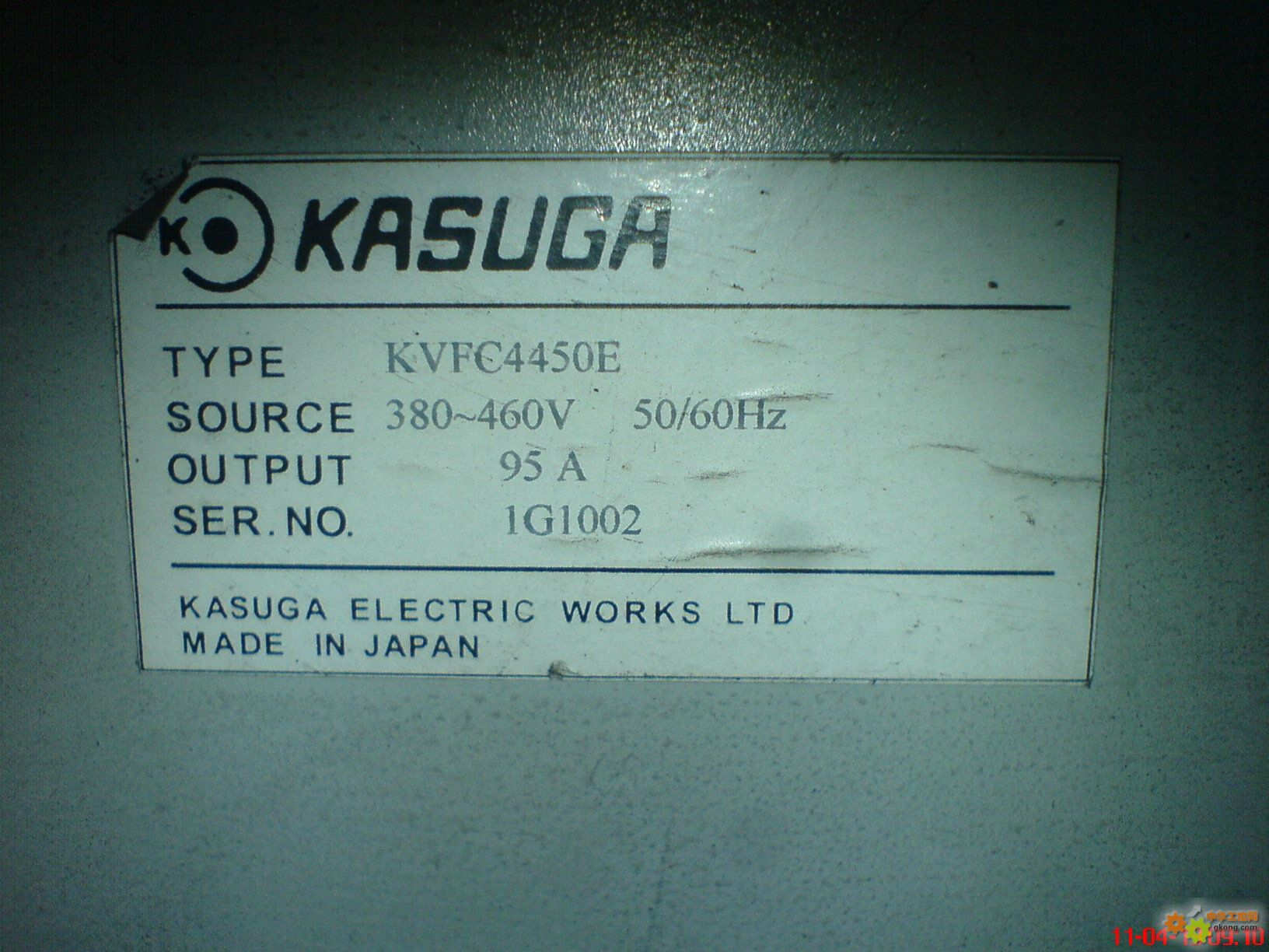

用了9年多的春日变频器,现在主要有两个故障:1、OC-2报警,偶发,估计和负荷变化有关,带的负荷是锅炉引风机;2、所有参数自动复位到出厂设置。具体型号见下图:想请高手指点下这个自动复位到出厂设置有可能是哪些情况引起的,怎样排除,谢谢。

联系下客服啊

检查发现风机叶轮有个位置有点擦边。等钳工修一下再看

昨天晚上还是出现了自动复位到出厂设置的故障,今天检查发现有一相可控硅上的吸收浪涌电流的元件表面裂开了,但没有喷溅物。期待高手解答,急急急!!
