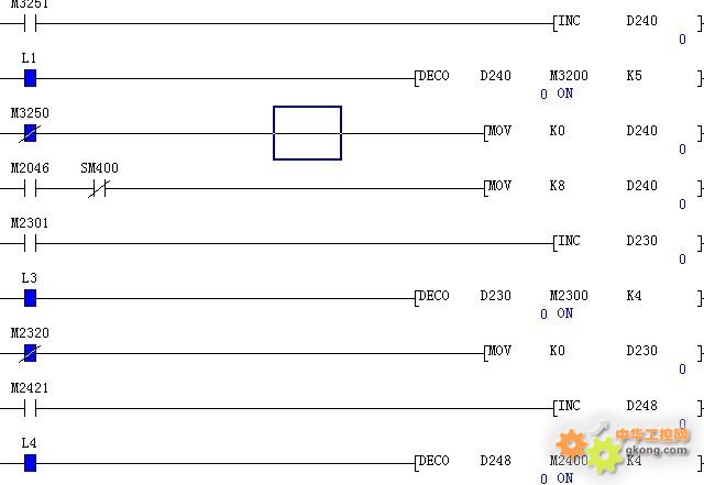

DECO D240 M3200 K5 怎么理解。各位师傅多多指导

DECO D240 M3200 K5 该程序的意思是:D240里面的数值在0到31时,对应的M3200到M3231接通,例如D240现在值是28对应的是M3228接通

忘记说了是三菱Q系列的
