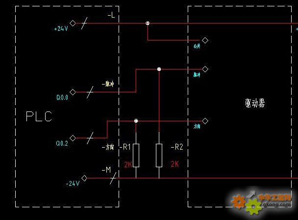

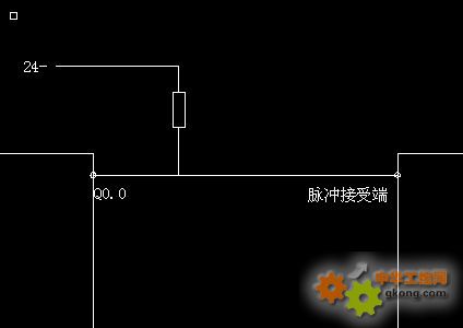

我有这样一台CPU224的晶体管输出的PLC,手里还有个步进驱动器,打算用Q0.0发高速脉冲来控制步进电机。可是驱动器的脉冲接收端只能接受负的24V,不能接受正的24V。我测量了一下Q0.0输出的话,是个24V正,我接到驱动器上,步进电机自然就不会动作了。怎样转换一下,就可以让Q0.0输出高速脉冲的24V负,要不驱动器接收不了。请大家指教。谢谢

Q0.0和1m接一个2K0.5W电阻。

是这样接电阻吗,我接了,好像不行哟。怎么回事

问题解决附图

你直接用用CP端手动给他低电平脉冲,看电机走不走。我的已经走起来了。
