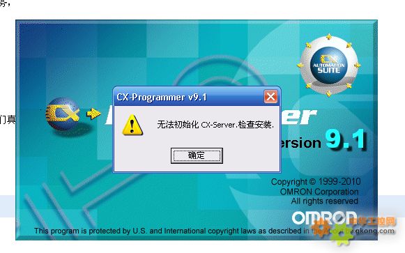

如下图所示,CX-0NE4的,本来能用,就是注释输入和别人的有点不一样,我想重装一下可能就和别人一样了.结果就出现了下面这个画面....
完蛋了,明后天要试机...

使用CX-ONE安装盘上的卸载工具进行卸载。然后重新安装CX-ONE。
Regards

谢谢,搞定了!我一开始是用360里的软件卸载,原来必须要专用卸载软件...
