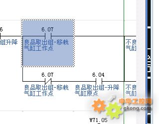

首先,告诉大家怎么搞到CX-P 9.31,先去电驴下CX-ONE4,然后在线升级安装就O了
另外我有个问题,我没在线升级前是9.12的版本,光标移到一个常开接点上,直接回车就可以改通道名,再回车一下就可以改注释;
可是为什么我在线升级到9.31后,第一次回车只能改通道名,再回车就结束了呢?我该怎么改注释呢?请问哪个地方有这个问题的设置?

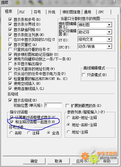

无论选择经典模式还是智能模式均可修改注释啊。
确保你的软件中工具——选项中的和注释对话框一起显示选项为勾选状态。
Good Luck~

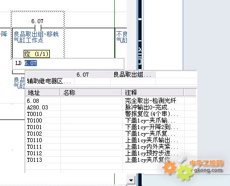

发表于:2011/4/7 11:09:15
还是不行...
二楼,我按你这样设定的,结果还是不行.
我截图了,第一次按回车(图1)
第二次按回车(图2)
