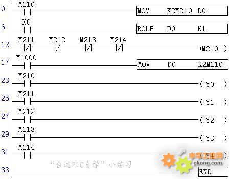

附图是一个欲实现M210~M214顺次单个接通(ON)的试验程序,设想当M210~M214均断开时,给出一个初始值,即M210接通;程序用WPLSfot编制。
但运行程序,发现M210不能接通,为什么?如何修改?

我没用过台达的 请问下ROLP是什么指令呢?

ROL是左循环移位指令,指令后加“P”表示脉冲执行型(即ROLP)——执行条件接通后,指令仅执行一个扫描周期。
台达PLC编程软件及其资料,可去其网站上下载;编程软件带软件仿真功能。

哈哈 这就很容易说明你那个M210为什么不接通了啊

程序顺序更改一下,另外控制传送D0到K2M210的指令由X0启动,测试控制正常。大家互相学习交流一下。

如楼上所说,本示例的目的,就是为了说明,在有的情况下,指令顺序 可能影响程序运行结果。
另外需说明的是,程序仅是为了说明一个问题,并不严格、也不完善。
