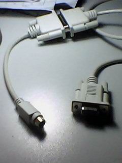

新购一台FX1S-10MR用编程线与电脑连接无反应是原因,请高手赐教

看你的软件参数设置,还有就是通讯距离是不是在允许的范围内

通讯电缆有与其它三菱PLC通讯上过吗?

通讯电缆是和PLC配套买的,没与其它PLC试过

什么样的电缆,通讯是怎么设置的,说的详细些

与PLC连接是RS422口8针与电脑连接是RS232口9针,RS422对RS232连线为4、2通,1、3通,7(2)、5通。其余均不通。

楼主是先连接好编程电缆,PLC通电后,不能上传、下载程序吗?
6楼的提示,还有一个:通讯是怎么设置的。也可如3楼所说,试试其他的机子。
