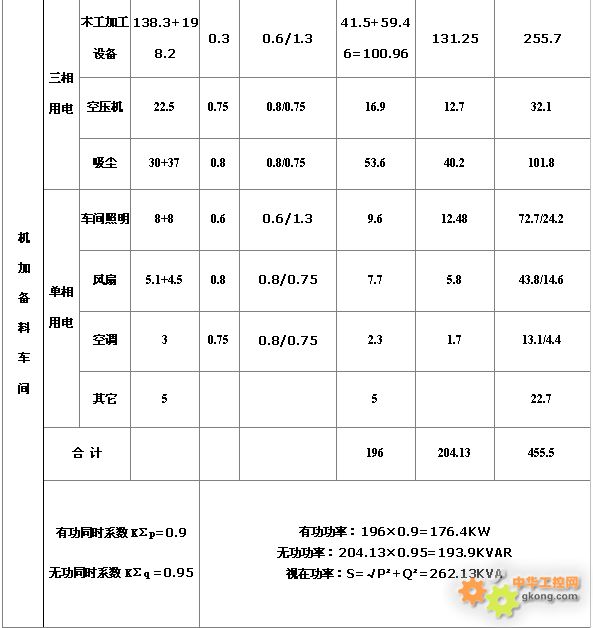

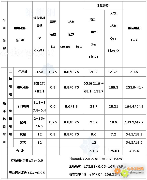

计算分析:
1.  油漆/包装车间:  主电缆:120MM²  线长:145M  线阻:0.0603欧(根据测量压降计算求得)
车间总的有功功率Pca=230.9×0.9=207.36KW
车间总的无功功率Qca=175.81×0.95=167KVAR
车间的视在功率   Sca=√P²+Q²=266.25KVA
车间的平均功率因数cosφ= Pca/ Sca=207.36/266.25=0.7
经测量车间的平均电流在200A左右,则车间的用电功率P= √3*380*200*0.7=92KW
预估夏天的平均电流在250A左右,则车间的用电功率P=√3*380*250*0.7=115KW
平常损耗:P=I²R=200²×0.0603=2.4KW  夏天损耗:P=I²R=250²×0.0603=3.8KW
若功率因数由0.7补偿到0.92则车间的用电电流为:
平常:I=P/√3Ucosφ=92/605.5=152A  (同比下降48A)
夏天:I=P/√3Ucosφ=115/605.5=190A  (同比下降60A)
补偿后线路损耗:
平常损耗:P=I²R=152²×0.0603=1.4KW  夏天损耗:P=I²R=190²×0.0603=2.2KW
2.  机加/备料车间:  主电缆:180MM²  线长:145M  线阻:0.0317欧(根据测量压降计算求得)
车间总的有功功率Pca=196×0.9=176.4KW
车间总的无功功率Qca=204.13×0.95=193.9KVAR
车间的视在功率   Sca=√P²+Q²=262.13KVA
车间的平均功率因数cosφ= Pca/ Sca=176.4/262.13=0.67
经测量车间的平均电流在200A左右,则车间的用电功率P= √3*380*200*0.67=88.2KW
预估夏天的平均电流在250A左右,则车间的用电功率P=√3*380*250*0.67=110KW
平常损耗:P=I²R=200²×0.0317=1.27KW  夏天损耗:P=I²R=250²×0.0317=2KW
若功率因数由0.67补偿到0.92则车间的用电电流为:
平常:I=P/√3Ucosφ=88.2/605.5=145.7A  (同比下降54.3A)
夏天:I=P/√3Ucosφ=110/605.5=181.7A  (同比下降68.3A)
补偿后线路损耗:
平常损耗:P=I²R=145.7²×0.0317=0.7KW  夏天损耗:P=I²R=181.7²×0.0317=1KW

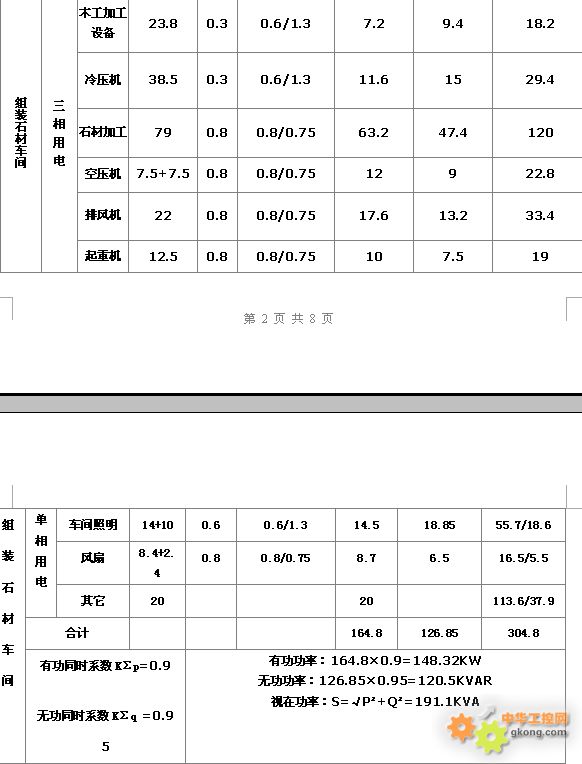

3.  组装/石材车间:   主电缆:95MM²  线长:230M  线阻:0.0777欧(根据测量压降计算求得)
车间总的有功功率Pca=164.8×0.9=148.32KW
车间总的无功功率Qca=126.85×0.95=120.5KVAR
车间的视在功率   Sca=√P²+Q²=191.1KVA
车间的平均功率因数cosφ= Pca/ Sca=148.32/191.1=0.78
  经测量车间的平均电流在100A左右,则车间的用电功率P= √3*380*100*0.78=51.3KW
预估夏天的平均电流在150A左右,则车间的用电功率P=√3*380*150*0.78=77KW
平常损耗:P=I²R=100²×0.0777=0.8KW  夏天损耗:P=I²R=150²×0.0777=1.7KW
若功率因数由0.78补偿到0.92则车间的用电电流为:
平常:I=P/√3Ucosφ=51.3/605.5=84.7A  (同比下降15.3A)
夏天:I=P/√3Ucosφ=77/605.5=127A  (同比下降23A)
补偿后线路损耗:
平常损耗:P=I²R=84.7²×0.0777=0.56KW  夏天损耗:P=I²R=127²×0.0777=1.3KW

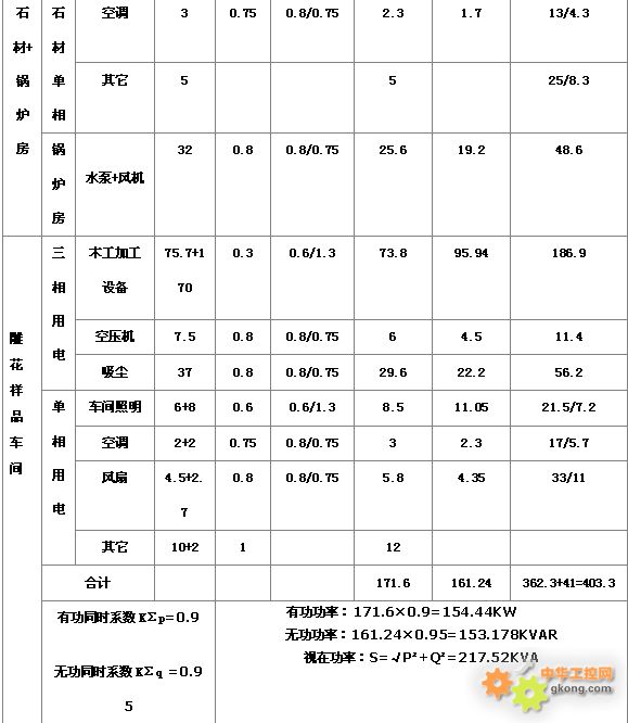

雕花/样品车间:   主电缆:95MM²  线长:230M  线阻:0.0978欧(根据测量压降计算求得)
车间总的有功功率Pca=171.6×0.9=154.44KW
车间总的无功功率Qca=161.24×0.95=153.178KVAR
车间的视在功率   Sca= S=√P²+Q²=217.52KVA
车间的平均功率因数cosφ= Pca/ Sca=154.44/217.52=0.71
经测量车间的平均电流在200A左右,则车间的用电功率P= √3*380*200*0.71=93.4KW
预估夏天的平均电流在250A左右,则车间的用电功率P=√3*380*250*0.71=116.8KW
平常损耗:P=I²R=200²×0.0978=3.9KW  夏天损耗:P=I²R=250²×0.0978=6.1KW
平常:I=P/√3Ucosφ=93.4/605.5=154A  (同比下降46A)
夏天:I=P/√3Ucosφ=116.8/605.5=193A  (同比下降57A)
补偿后线路损耗:
平常损耗:P=I²R=154²×0.0978=2.3KW  夏天损耗:P=I²R=193²×0.0978=3.6KW

还请各位师傅告知一下各车间电容补偿柜该如何选择。

以下是引用浩色之徒在2011/3/24 20:41:49的发言:
可参考下表根据您的情况进行选择:
1.  表中 P=260.64、Q=195.48、S=318.39,补前功率因素0.8。
2.  取电容补偿120Kvar,此时的P=260.64、Q=75.48、S=271,补后功率因素0.9618。
3.  选用变压器320,负荷率271/320=84.68%。
4.  一个电容柜最好是10x30Kvar,最多12x30Kvar,有静态和动态之分,可在订货时提出。
[此贴子已经被作者于2011/3/25 19:46:44编辑过]
