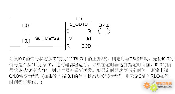

发表于:2011/3/21 11:58:46
你需要用的是哪个

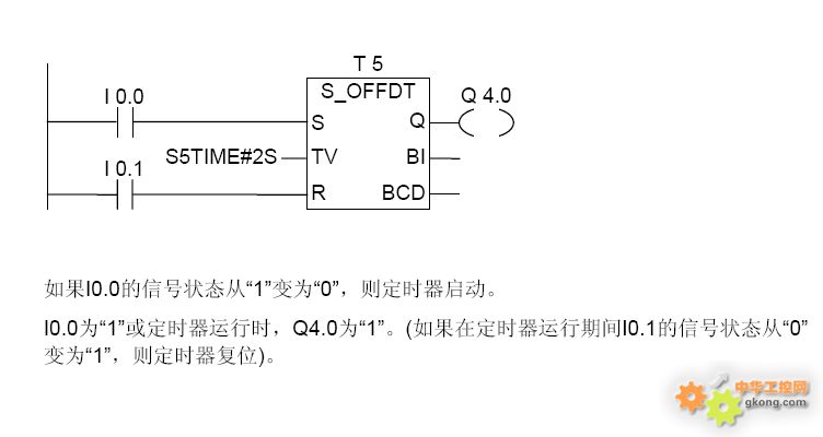

发表于:2011/3/21 12:00:31
你需要用的是哪个
