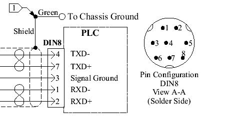

FX2NC通讯
我在市面买了一个HEXIN-III型转换器是RS-232/RS422但不知怎样与FX2NC圆头8针连接,请各位大侠帮助下小弟
共在6个端子
T+/A
T-/B
R+
R-
GND
+9V

FX0N供参考:

我是按照这个图连接的,但不能通讯。

你的转换器可能没有加载电源

正在做,谢谢
