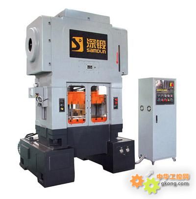

三、冲床
龙门式高速冲床

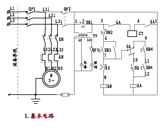

四、冲床电气控制原理原始图
直观的看,龙门式高速冲床有这么大的一个控制柜,以下控制电路原理就不适用。
五、符号说明
各控制电器元件的型号及用途:
1. SB1—自锁式磨姑头按钮,此按钮揿下,全部控制电路均无电。
2. SB2—主电机停止按钮,
3. SB3--主电机启动按钮,只有主电机启动以后才能进行冲压。
4. SA—脚踏开关冲压或两人手揿钮才能冲压的选择。
5. SQ--脚踏开关,一人操作时使用。
6. SB4/SB5--双手揿钮,当两人操作时使用。
7. TV—照明变压器BZ-50VA。
8. KM—主电机启动接触器。
9. KA--接通冲压电磁铁的中间继电器。
10. CT--电磁铁。
11. KH—主电机过载热继电器。
六、用F8重新制作的冲床启-停电气控制原理
12.  QF1—电源总开关、线路短路保护
13.  QF2—控制电路开关、线路短路保护。
14.  QF3—照明开关及线路短路保护。

ka5线圈在那

那是ka,5是线路编号,太靠近了,上下错开得还不够大,呵呵。
