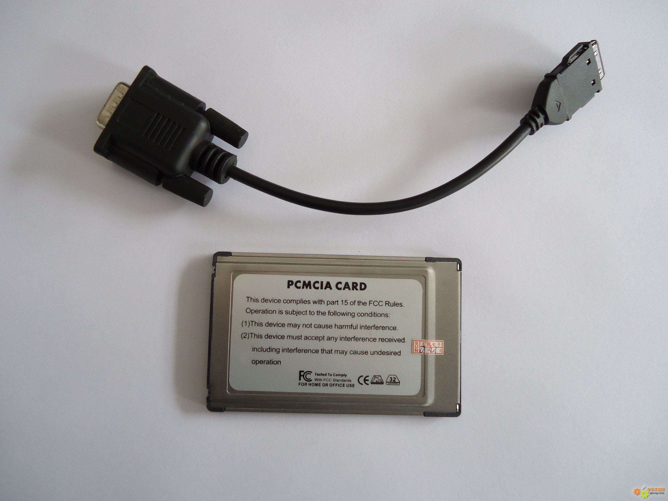

浏览论坛的时候,发现很多朋友都有遇到过这方面的问题.所以想把这方面整理一下.先说说我自己用的,07年前我都用USB接口的,但是通讯后老是无缘无故的断线,调试的时候很不方便.后来去华强北买到一个类似上网卡的PC卡,上面写的是"PCMCIA CARD",外面还有一小段转RS232口的,一直用到现在,调试过程中从来没有出现过中间断线的问题.希望能帮到朋友们.因为相机IE工程师正在用,稍后我会上传图片出来.
      通讯设置的时候,在设备管理器里面找到端口,将端口设置成COM1,然后软件里面的传输设置也改成COM1,基本上都不会出现问题.

呵呵;PC卡转COM口,是要比USB转的COM口强的多;
