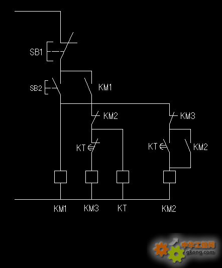

这是书上的一个星三角启动传统继电器控制的电路图,先是KM1跟KM3得电为星形,然后KM1跟KM2得电为三角形,我用这个图在网上发贴问过一些问题,
我提出:KT常开触点闭合,KM3常闭触点也闭合时,KM2线圈得电,那马上KM2的常闭触点断开(这个时候KM2的常开触点还没闭合),KT的电断掉,那KT的常开触点不是马上断开了吗,这样KM2怎么能自锁?
有人这样回答:因为延时继时器的特殊结构,它的触点动作速度要比接触器、中继慢一点,所以KM2能够自锁。
我用这个图转化成PLC的程序(注意转化后程序不会出错,因为不复杂,看了好几遍,如有必要我可以发出来),这个程序在PLC里可以用。
不是说延时触点的动作速度要比接触器、中继慢一点吗,那我就在PLC程序里加一个延时,请看下图:

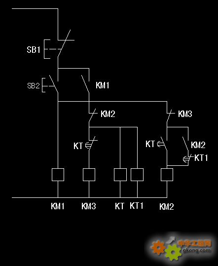

我用这个传统的继电器控制原理图转化成PLC程序,做了试验,还是可以实现星三角启动
1、现在有一些问题:
在KM2的常闭触点断开的时候,KT跟KT1同时断电,先KT的常开触点断开,后KT1的常闭触点闭合,这样KM2不是得不到电吗?
上一楼我提到,不是说延时触点动作要慢一点吗,我就用两个延时的触点,但KM2还是可以得电,理解不透???

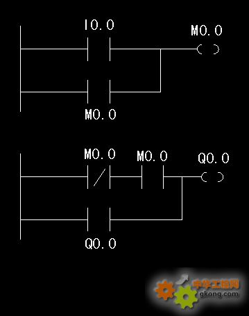

在PLC里,跟传统的继电器控制有相似的地方,同一个继电器,闭合的触点要比断开的触点动作快一点,我用上面这个程序,Q0.0就得不了电。
[此贴子已经被作者于2011/3/6 13:59:20编辑过]

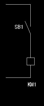

上面图书中SB1是不带闭锁的按钮。

以下是引用lujianmei12在2011/3/6 13:30:52的发言:
很兴奋的恭喜您,您将M0.0写成了常开状态,由于M0.0的常开,导致能流始终不会通,从而Q0.0永远不会通。
PLC首先检测左面的M0.0闭合触点,从而更新逻辑结果为1,接下来逻辑结果将与M0.0的开触点进行与操作,常闭为1,常开为0,因此根据与作用法则,有0出0,此时结果为0,必然永远不通。

发表于:2011/3/7 8:50:43
a·a′=0.这是基本法则

发表于:2011/3/7 18:34:48
哥们,没试过不要乱说,
我把M0.0的两个触点反过来,照样Q0.0得不了电
我家里的电脑前面现在放着一个S7-200,供自己每天练习。

发表于:2011/3/9 22:08:18
I0.0是启动,M0.0相当于中继,Q0.0是自锁的,就是因为自锁不了,所以上来问问PLC的触点动作特点,想了解PLC的一些规则。

以下是引用lujianmei12在2011/3/7 18:34:48的发言:
哥们,没试过不要乱说,
这种分析能力即使前面放一排PLC都无济于事。
上面的大虾已经放出公式了。
a & b
a=0  b=1    结果为0
a=1,b=0    结果为0
a=0,b=0   结果为0
a=1,b=1   结果为1.
RLO的值始终为0,如何能使的Q0.0=1?
你在挑战PLC常开写法的经典理论,不过如果你写成功了,你也可以同时颠覆数学界的经典理论。
