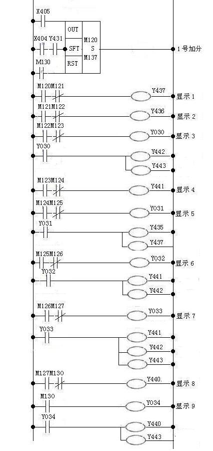

来看看这个梯形图能否运行~!

以下是我编的~!帮忙看看能否运行,谢谢!!
我原来没有加Y030到Y034这几个继电器,结果失败了

老兄,运行是当然能够运行,我没有细看,但是发觉你使用了双线圈输出,这样在程序中会遇见些麻烦的,最好不要用双线圈输出。可以把各个条件并起来来共同驱动同个线圈。

你输出只是脉冲信号,要显示需要加译码电路。

可以使用!

这是三菱F1典型移位指令,程序估计有问题

有点繁,可以简化些

晕,这是什么指今,现在都简化了好多,诂计你用F1或F2的PLC,。

为什么不用BCD或者MOV指令?

初学请问:前三行是什么意思啊,sft指令查不到,梯形图如何画?

其实你这个梯形图画的确实太复杂化了.可以画简单点.
这样画虽说是可以运行的,但也不是很稳定的
