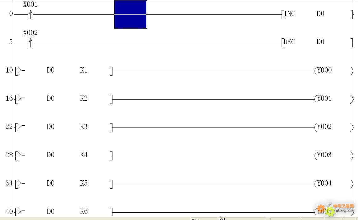

楼主的思路是对的,只是有一个问题,程序的顺序反了,10.7-10.1就好了,你只要理解PLC从上往下扫描的工作原理就能决解问题了,我发现回复的都是新手啊,学PLC一定要理解他的循环扫描。如果是控制输出点的话,搂上有说是相差毫秒的顺序启动的都是错误的说话,

一般的程序员,在编写顺序控制的程序时,都会用前一个输出信号控制下一个的输出。还有,这个程序在同一个扫描周期里,那1~7的整个执行时间只有一个扫描周期(几个~十几个毫秒),所以你看到的效果就是1~7一起执行,当然也一起关闭!

#24楼
一回首一年了 呵呵
一回首一年过去了  回来看看当初的设计真是小学生级的啊  呵呵 当自己多看书多时间慢慢的掌握的知识也比以前多点了  呵呵 今天回来再设计这个程序的话就这样写吧
不知道在过一年会不会还有更简单的写法啊

以下是引用autoliu在2011/3/30 21:05:07的发言:
这是正确答案
